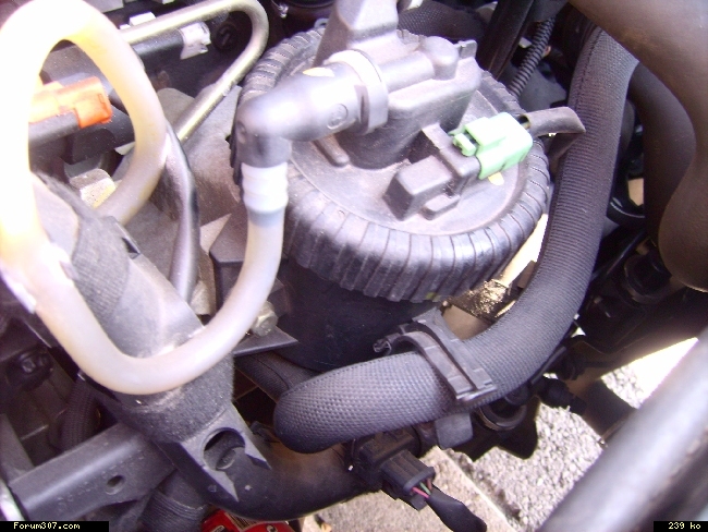

salut a tous je voudrais changer mon filtre mais par quoi? en effet le bloc complet ou l element filtrant ??? @+

Normalement c'est que l'élément filtrant

le courvercle que tu vois se dévisse , tu as un élément filtrant à l'intérieur

j'ai essaye de l ouvrir est sa marche pas.On ma dit qu'il y avait 3 modeles.Mais bon je vais tenter le coups quand meme

il est un peu dur dés fois ! prend une clef a filtre à huile sinon pour le devisser Clin d'oeil ;)

Je te remercie,et pour trouver le bon filtre je prendrais le vieux avec @+

+1 pour "on ne change que l'élément filtrant en papier".
Les fabriquants de filtre évitent de mettre des boites pour faire baisser les prix.

par contre le 1.4 HDI, c'est tout l'ensemble qui se change, l'élément filtrant est moulé dans le bloc filtre, bilan = 94€ la bête, j'en ai changé un il y a peu, ça calme...

alor en effet il faut juste changer le filtre et le joint Monsieur VERT ...!!!
ps quand vous dévisser la petite vis de purge! en bas il faut impérativement la remplacer !! car il y a de gros risque d'étanchéité!! conseil d'un mécano..... Wink
