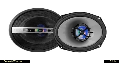

Bon ben suite à tous vos conseils avisés, j'ai fait monter ça sur ma plage arrière : (SONY XSF6925)
Repiquées à la place des HP arrières, ça tape enfin pour de bon et les garnitures des portes avant n'ont plus besoin de vibrer Monsieur VERT ...
