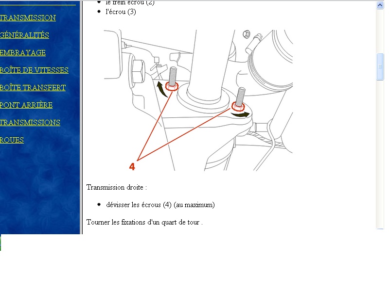

Je n'ai pas 4 écrous mais deux vis .
La rta dit :
Desserer les vis
déposer la vis infèrieure
déposer la plaque de maintien
Déposer la transmission du moyeu
Déposer la transmission.
J'ai fait tout ça sauf le dernier point qui coince.

1er cas :
Desserrer les écrous (4)
Tourner les vis d'un quart de tour pour sortir le cardan

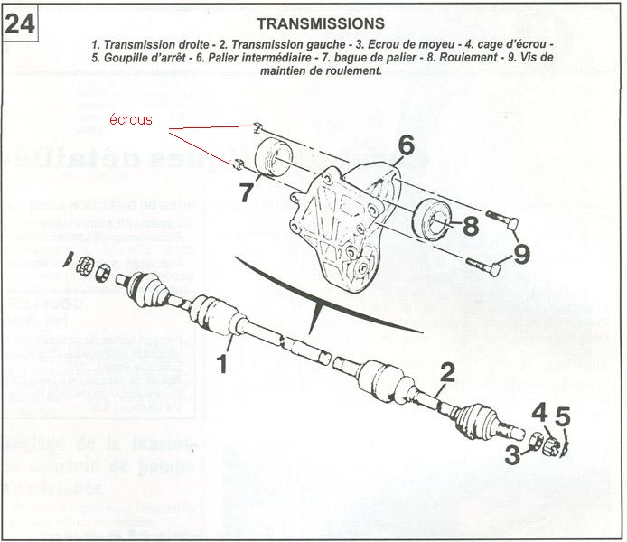

Bon, après avoir détaillé la rta , photo comprise et inspecté le palier intermédiaire de mon cardan droit, c'est bien le cas 2 que j'ai. Le roulement intermédiaire n'est pas maintenu par 2 vis, mais par une plaque de maintien.
Cette plaque a été enlevée.
Les 2 vis à têtes excentrée sont montées sur une boite E4/5L. La plaque de maintien est montée sur la boite ML6C/L . J'ai une boite 6vitesses.
Donc à priori , il n'y a plus rien qui retient l'arbre.
Je vais essayer de te scanner la rta que j'ai.
Et merci pour ton aide .
