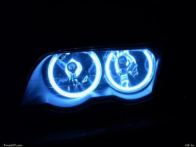

Bref, j'ai trouvé ca:
C'est un phare bmw d'origine, mais avec des ampoules xtrem power blue vision de philips et ceci si je ne me trompe pas:

Un coup de four a tes phares pour rammolire la colle, tu ouvre, tu fait ton instale (n'esite pas a repeindre en noir mate la parti chormé qui ce désolidarise: question de gout ) et la tu remonte le tout en veillant bien a refaire l'etanchéité avec du mastique silicone
un kit de fabrication d anneau angel eyes tout est fournis pour le faire car sur ebay france des petit malin vende le tuto...a quoi bon le tuto si après tu galere a trouver le materiel....
bre la tout est fourni j ai deja fait 2/3 ki pour corsa b, etc ca rend pas mal...
bref c est faisable malheursement il faut demonter comme sur le tuto de le pec, et oui ca ferai mieu si tu repeint l interieur du phare...
