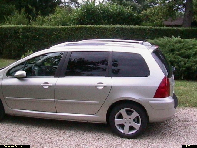

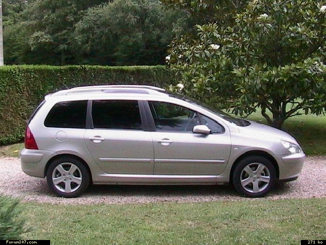

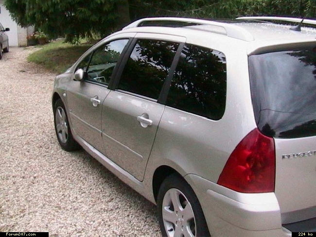

Voici le mode d'emploi posté sur planete citroen :
Moi j'en pose (enfin ma femme) sur toute mes autos, je l'ai fait sur 5 Picasso et une C3, j'utilise le film morauto à 20 Euros le rouleau (je fais 2 voitures avec, mais maintenant on est des pro )
Plusieurs choses :
1) Pas besoin de démonter les vitres, ni les garnitures :
Pour le bas, tu réussis à glisser le film entre le lèche vitre et la vitre, pour le haut, tu coupes environ 5 mm trop court, comme ça le film est bien collé.
2) La 1ere découpe :
Pour l'ébauche, moi je me calque sur la découpe à l'extérieur de la voiture (attention au sens du film), et normalement tu as dela marge pour la découpe finale.
3) La pose :
A deux, pas plus car on se gène, pas moins car c'est impossible
Voiture froide, surtout les vitres, sinon le bref vitre que tu mets pour dissoudre la colle sèche trop vite et tu en bave pour les bulles
Avant de tirer fort sur les dernières bulles, laisser reposer, le temps de commencer l'autre coté par exemple.
Ne pas etre pressé et surtout etre zen
Attendre une bonne semaine avant d'utiliser les vitres sinon le film risque de s'arracher ou de faire des pli à la remontée
Oublie la lunette arrière car bombée dans les 2 sens, et le film que tu trouves dans le commerce n'est pas thermo retractable, pour faire propre tu mets un store.
4) Aspect extérieur :
Tout dépend de la couleur de ta voiture, mais sur mon dernier Picasso qui était gris alu, les vitres arrières noire
Bien posé c'est nickel
5) Aspect intérieur :
Il y a des raillures sur le fim dues à la raclette que tu utilises pour le tendre, donc à proscrire sur les vitres avant !!!
Coté luminosité, pas de pb, de l'intérieur, ça teinte fonçé sans plus.
Comme c'est du plastique, les traces de petits doigts bavouilleux s'enlève moins bien que sur du verre.
anti UV, c'est toi qui choisi en même temps que la teinte.
Conclusion :
Sur mes autos, c'était toujours propre, les bulles très rares (dans les coins) , et aucun de mes acheteurs ne m'a demandé de l'enlever (ce qiu se fait très bien avec du bref qui dissoudra la colle)
Coté longévité, le plus longtemps que j'ai fait c'est 4 ans (sur la C3 de madame) et ça n'a pas bougé.
Coté budget, par rapport à un glastint, y'a pas photo.
Voili voilou
