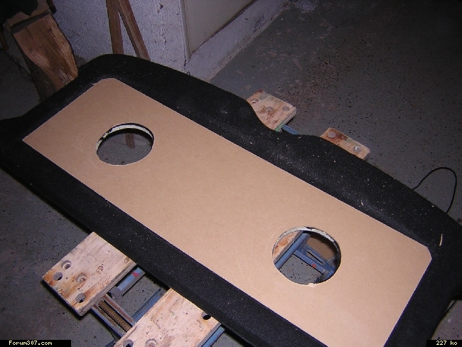

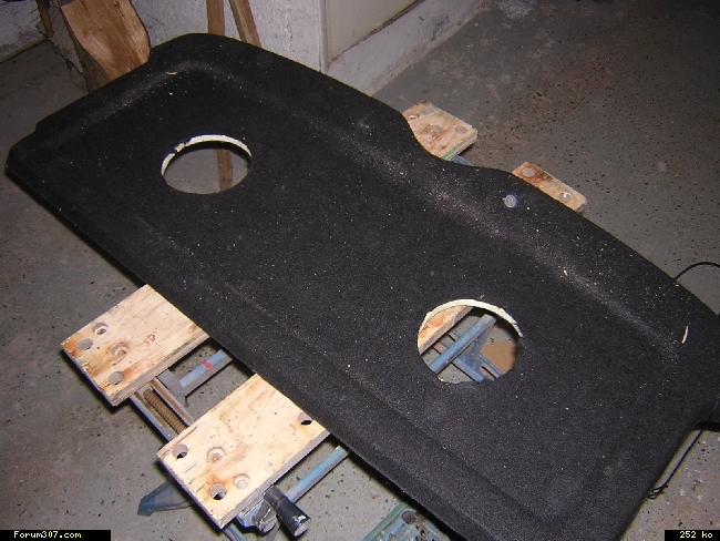

comme promis voici les photos du montage que j'ai realiser sur ma plage arriere

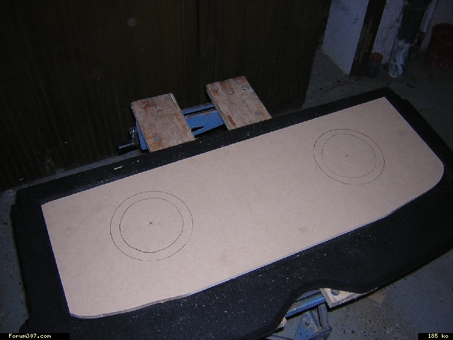

en premier j'ai perçe ma plage

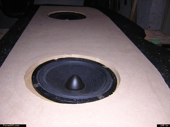

j'ai coupé un MDF de 3 mm a la taille de l'interieur de la plage puis perçé
j'ai coupé un second MDF de 10 mm de la meme facon sauf que le diametre du percage est plus grand de 4 cm
ca doit ressembler a ca

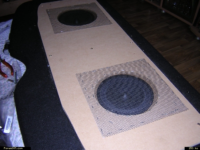

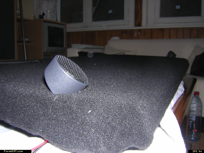

j'ai installé une grille trés fine que j'ai agraffé

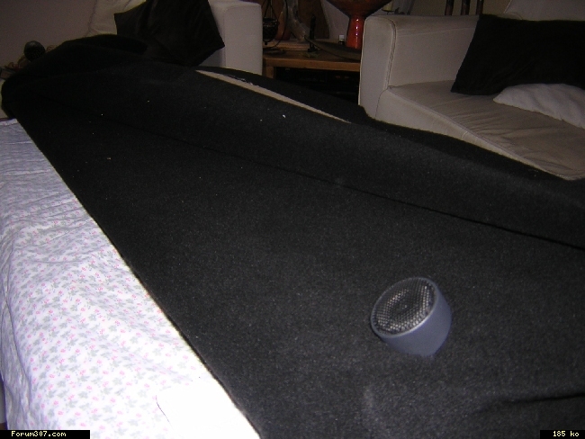

j'ai installé les tweters en passant les fils sous la moquette acoustique
ensuite recouvert le tout avec la moquette acoustique bien tendue et agraffée

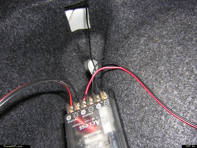

puis j'ai installé les filtres je les ai cachés dans les protections de phares arriere ( la place idéale )

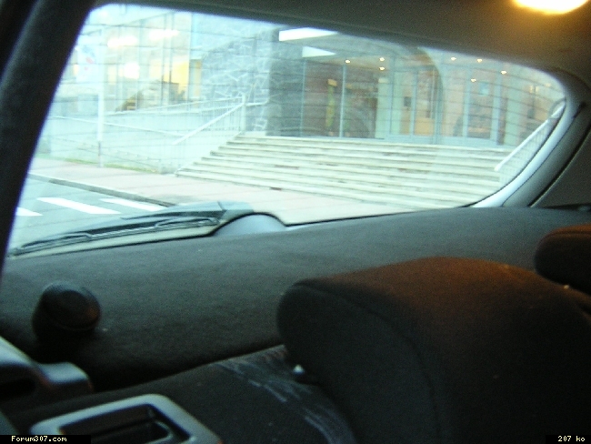

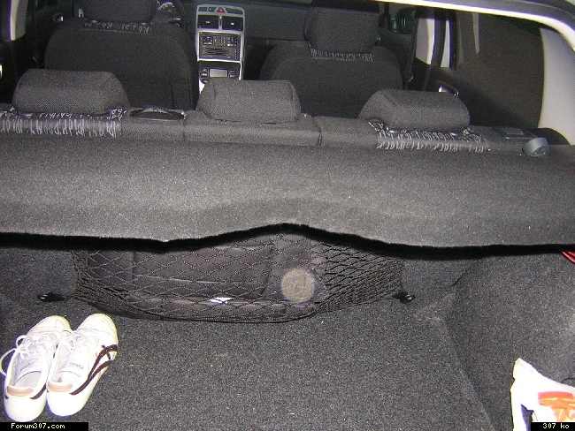

voici le resultat je peux vous dire que ca rend encore mieux en realité que sur les photos
et le son est nickel des bonnes basses aucun probleme j'ai qu'un petit regret c'est qu'il manque un petit peu de médium

Beau travail, mais ce qui me gène, c'est qu'au 1er coup d'oeil dans ta voiture, n'importe qui sait que tu as un plage arriere accoustique avec kit éclaté... Confused Pas top niveau discrétion Confused
C'est pourquoi, je me suis fait ch... à créer exactement le même dessin de plage en mdf que celle d'origine, et je n'ai que des eliptiques. Après c'est une histoire de choix Wink
laurent4605
Inscrit le: 27 Sep 2007
Messages : 67
Localisation : calais
MessagePosté le: Mer 28 Nov 07 à 14:20    Sujet du message: Répondre en citant
tu ne vois rien de l'exterieur appart les tweeters mais il faut vraiment se pencher sur la voiture ( noir sur noir )
