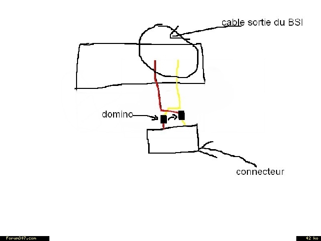

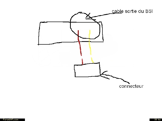

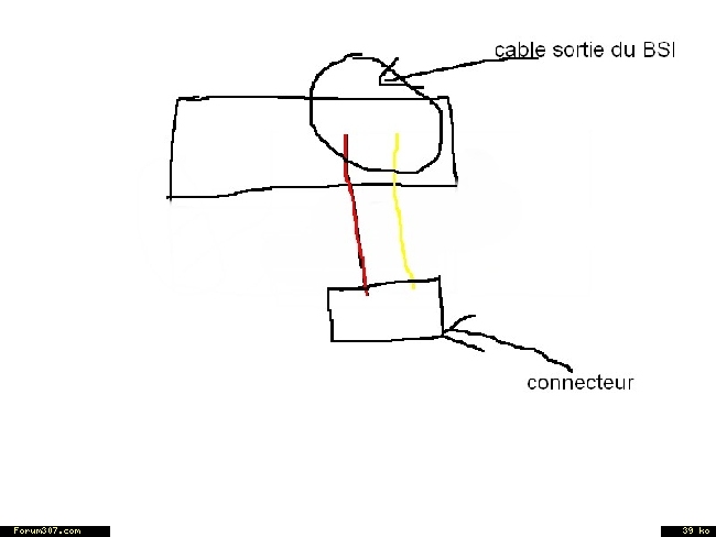

bon voila une petite demonstrations loooool! Laughing Laughing Laughing Laughing
le cable a l'origine
le decoupage
et voila tout fini
dsl j'ais pas de tof j'espere que c'est totoshop t'aidera!!!
bonne soiré
