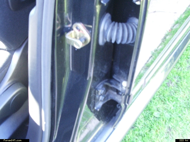

alors moi j'ai eu un souci de craquement comme ça. je pensais que c'étaient les garnitures qui craquaient. pour le résoudre j'ai augmenté la gache de chaque porte avec du ruban adhésif d'électricien noir et depuis plus rien. que du bonheur

les gâches sont les bouts de plastiques noires sur lesquels viennent se fixer les portières, tu vois ou pas?

il y a aussi les bielles a graisser c ce qui permet de limiter l'ouverture, yen a une par porte et tu les vois uniquement en ouvrant, en général elles sont un peu oxydées, par contre laisse agir un peu

oui c ca et les bielles sur les portes
