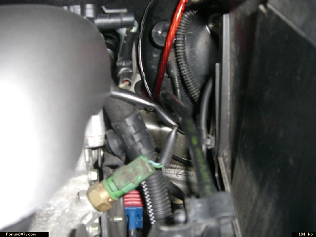

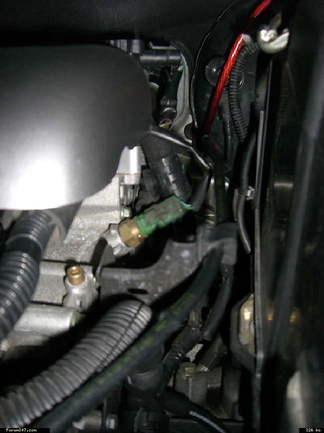

Alors a tous ceux qui ne dorment plus a l'annonce du fait que l'on ne soit pas obligé de passé par le trou des essuis glace, et donc du bsi, voici des photos "à l'arrache" que j'avais faites le soir ou VelO a decouvert que faire le mouton n'est pas forcement toujours une bonne idée Super content :D
Désolé, mais j'ai vraiment que ça comme photo pour le moment, et j'ai pas vraiment envie d'aller dans mon garage tout de suite ^^

ca c'est interessant, le passage a l'air sympa mais quand tu iras au garage peux-tu nous montrer ou il arrive dans l'habitacle?

Oui, il te faut enlever la protection dans l'habitacle coté conduceur, ce trou arrive au dessus des pedales Clin d'oeil ;)
Je ferais des photos ce we Clin d'oeil ;)
