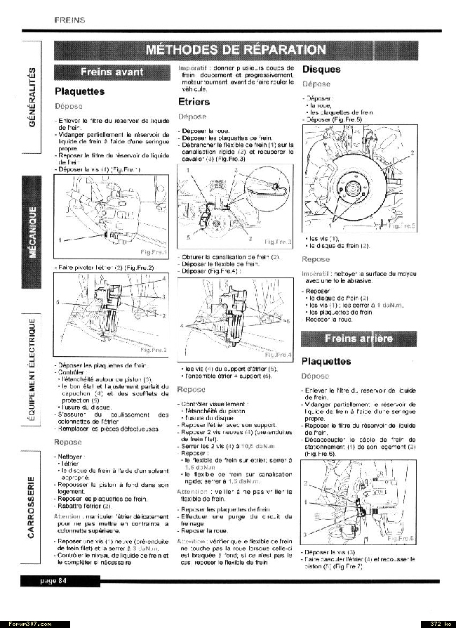

Mes freins font un bruit horrible, j;ai honte.... lol
vous penssez que je doit changer les plaquette ou les disques?? les 2??
j'aimerai faire ca tout seul vue que le prix triple en garage...
dapres la fiche ca ne ma pas l'air compliquer.... des avis?

Le seul petit probleme c'esst qu'ils parlent d'une seringue et d'huile, si une personne peut m'expliquer la technique pour que je comprenne au moin le foctionnement de la chose, pour la reste un peut de logique feras l'affaire....

Lorsque tu vas changer tes plaquettes tu vas repousser le piston(qui avance avec l'usure des plaquettes), le niveau de liquide de frein va remonter dans le vase, tu l'aspires juste pour pas que ça déborde, sinon faut nettoyer.

merci... pour enlever le disque il y a pas besoin d'enlever l'etrier aparament, sinon pour les plaquette je comprend pas grand chose...
-enlever le filtre du reservoir de liquide de frein??? ca vien de quel planet ca?? ils expliquent pas ce que c'est ni a quoi ca sert?
en gros si une personne peu en 2 3 ligne me dire comme faire sans que je fasse le gros rate de l'anne je serai ravis... peut etre des photos?

Le liquide de freins sert à poussé le piston, qui va poussé les plaquettes contre le disque.
Pour virer les plaquettes, faut d abord faire un "jeu" entre les plaquettes et le disques (avec un tourne vis plat par exemple).
Pour l arrière faut un repousse piston (vendu dans le commerce).

Pour repousser les plaquettes plus facilement ouvres le bouchon du bocal de liquide de freins Wink

Si tu mets le circuit sous pression en repoussant les pistons des étriers, tu risques de détériorer les clapets du maître-cylindre et alors là ça douille. Maître-cylindre à changer.
C'est du vécu (chez un pro en plus).
Il y a peu de chances que le liquide déborde car en s'usant, les plaquettes auront fait baisser le niveau. Mais surveille quand même le bocal quand tu repousseras les pistons.
