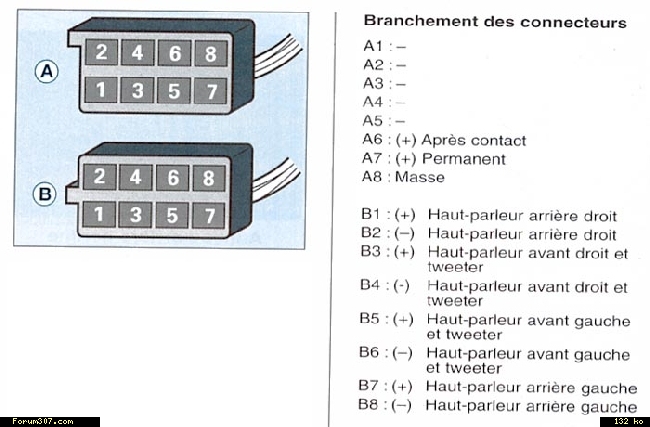

salut dans les fiches (sortant du bsi) ya le plus (+) permmant et l'apres contacte!!!!! si tu veux perdre la mise en marche de l'autoradio sans contacte tu le met sur l'apres contacte !!!!!! Wink

mais es ce que ca va me garder la memoire?
Midwest02
Inscrit le: 02 Juil 2007
Messages : 2517
MessagePosté le: Lun 24 Sep 07 à 21:20    Sujet du message: Répondre en citant
si tu le met en permmant oui!!!!!!!!!!!
une image pour t'aider l'ami!!!

Je profite du post pour demande un éclaircissement Hiiiiii :) Faut faire quoi au juste ? Débrancher un des fils de la fiche BSI et la changer de place ?

ou alors va chez peugeot et achete ca :
Adaptateur du faisceau autoradio d'origine
9706.86 4,35€
et ton problème sera résolu Wink

Ok je vais voir ça alors ! C'est juste une fiche qui se glisse entre la BSI et le poste ???

exactement !
