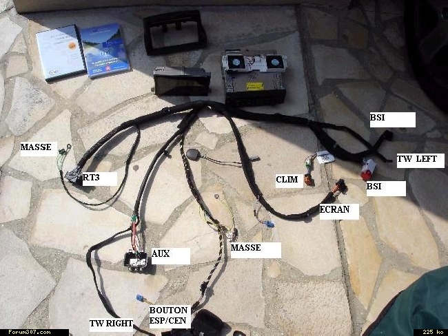

J'ai trouvé ceci cela peut aider le faisceau était pour un model VAN Wink

wouhahou cool je te remerci ca m'aide réellement je te remerci j'espere que tout va bien se déroulé.
j'ai commander mon RT3 me reste plus qu'a voir en fin de moi si je peu commander tout le reste des fournitures
de toute facon je métrai en ligne toutes nouvelles suceptible

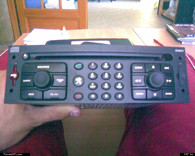

Alors, ce jour réception du RT3
Demain si tout ce passe bien, commande des faisceaux et autres fournitures.
