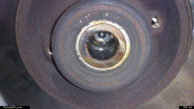

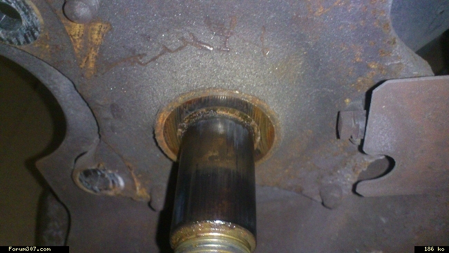

Aprés avoir constaté qu'un de mes roulements arriére était fichu, j'ai voulu entreprendre le démontage, remontage moi même.
Aprés multiple renseignement sur des forums ainsi que sur les piéces que je devais prendre, j'ai commencé à démonter l'étrier ainsi que les plaquettes puit l'ecrou d'axe, seulement maintenand je me retrouve coincé parce que le roulement ne souhaite pas sortir.
Je précise que c'est un roulement avec moyeu et disque intégré et que c'est cette ensemble que je n'arrive pas à sortir.
J'avais pourtant cru comprendre qu'il pouvait sortir sans forcer.
Quel conseil pouriez-vous m'apporter, si il y en a Confused
Merci!
MessagePosté le: Mar 12 Mar 13 à 21:52    Sujet du message: Répondre en citant
Le roulement doit être serti, sa m'étonnerais qu'il puisse sortir comme sa.... il faut surement le chauffer au décapeur thermique pour le retirer

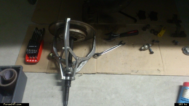

MessagePosté le: Mer 13 Mar 13 à 20:43    Sujet du message: Répondre en citant
bonjour et merci pour les commentaire!
J'ai bien avancé sur ma voiture, du coup le décapeur est resté à ca place car j'ai réussi à me procurer un instrument,
(un arrache moyeu que ca s'appelle, je crois)
heureusement qu'il était la parce qu'il a fallu que je force un peu quand même,
c'est aprés avoir entendu un enorme clac que le moyeu et venu!

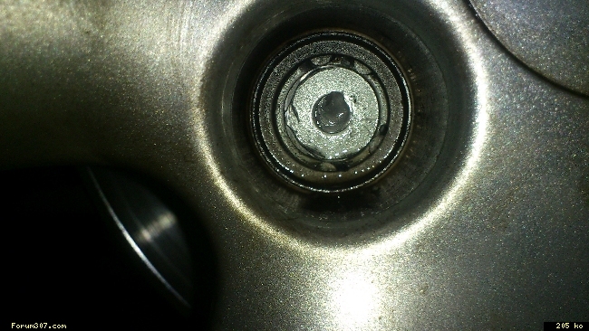

En essayant de démonter mon autre roue arriére les écrous était tellement grippé qu'il a presque fallu que je monte sur le démonte boullon, mais arrivé sur l'ecrou anti-vol la tête à foiré!
connaissez-vous une solution pour l'extraire?
