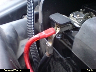

Bonjours à tous, après avoir bien épluché le forum pour trouver des astuces pour ma sono, c'est à mon tours de vous poster une solution pratique et pas chère pour raccorder l'alim de son ampli à la batterie.

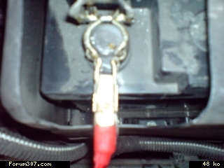

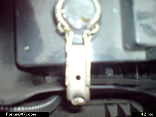

Tout d'abord percer un trou de 4mm dans la cosse
ensuite raccorder le cable à l'aide d'un vis et d'un écrou
C'est propre et net et en plus ça permet de sortir la batterie sans se compliquer la vie.
A+
