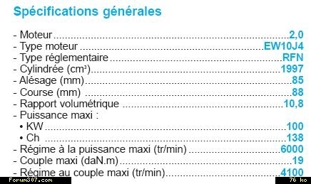

j'aimerais savoir ou je peut trouver la reference de mon moteur
pour connaitre le type
syte TYPE MOTEUR EW10J4
merci urgent
bye

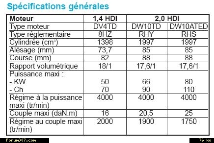

j'aimerais bien savoir si c une diesel ou essence car j'ai de la Doc sur les deux type du moteur (diesel et essence) je peux te les files apr email.
exemple moteur essence:
moteur diesel:

merci a toi j'ai regarder aussi sur mon cd normalment c'est le EW10J4 POUR MON 2L 16 ESSENCE 138 CH
MAIS JE VOULAIS voir sur le moteur et j'ai trouver que EW10 pas le J4
