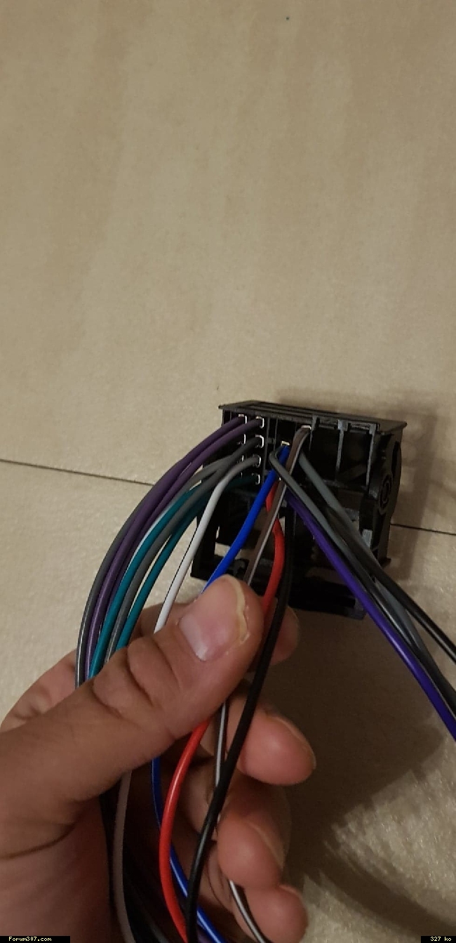

j'ai fait le faisceau et tester sur 307 sa ne fonctionne pas .
j'en deduit que les info can high low de lautoradio ne sont pas compatible pour lemf c
quand on le branche de la fiche combiné voie 3 et 18 la il s'allume

Est ce que c’est possible que les a15 et a12 soient inversés et que du coup comme il en manque une sur le rd45 ça marche pas ?
momo67
Inscrit le: 30 Avr 2016
Messages : 1077
Localisation : 67200
MessagePosté le: Dim 11 Nov 18 à 21:41    Sujet du message: Répondre en citant
non impossible, a moins si c'est toi qui la inverser.
le 12 correspond au + 16 masse
mais apparement sur le 15 du RD45 y'a pas de pin . tu as verifier sur le rd45?

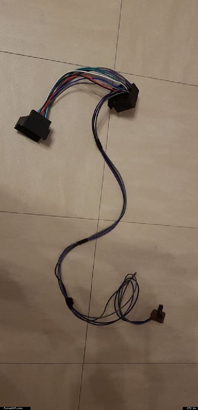

MessagePosté le: Dim 11 Nov 18 à 22:17    Sujet du message: Répondre en citant
Il faudrait ça pour pouvoir régler l'emf c sans lautoradio.
Mais bon faudra câbler cette commande déporté.....
Benjouille
Inscrit le: 03 Nov 2018
Messages : 26
MessagePosté le: Lun 12 Nov 18 à 18:19    Sujet du message: Répondre en citant
Bon bah ça marche Hiiiiii :)
Je me suis pas DU TOUT fait ##### a passer les câble de lemf jusqu’à la radio ...

Nikel content que sa marche au cas ou j'ai le faisceau usb avec faisceau auxiliaire et allume cigar USB et jack .
