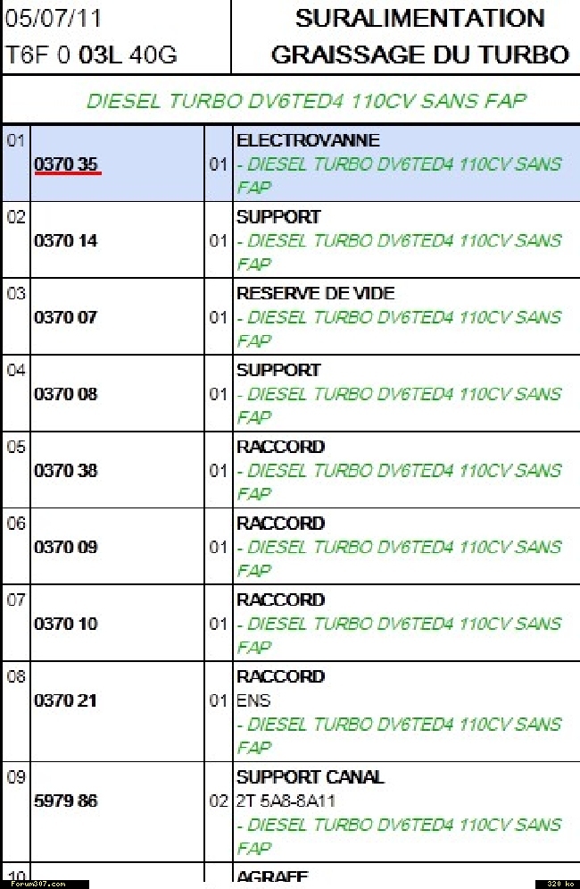

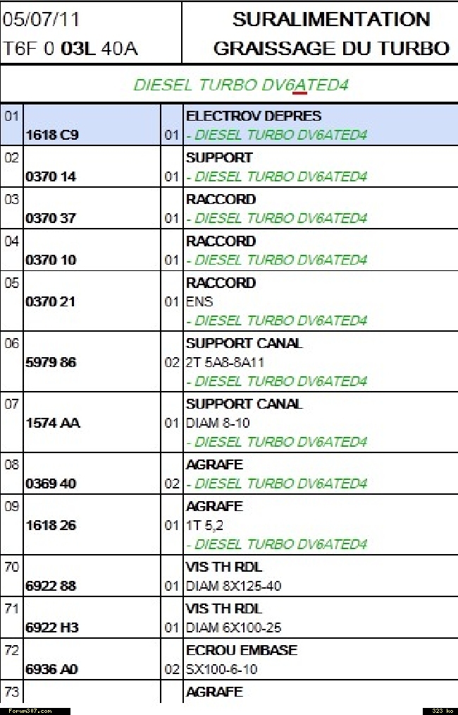

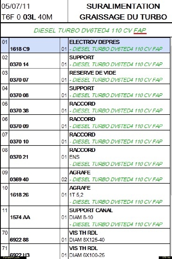

Étant une quiche en mécanique avant de commander j'aimerai avoir une certitude.
Dans ton tuto tu parle de la ref 1618 C9 pour la nouvelle électrovanne.
Or sur l'imprim écran il y à la ref de celle d'origine 0370 35.
Sa m'a mit le doute du coup j'ai voulu regarder sur le servicebox et comme d'hab il y a marquer cette pièce et remplacer par cette ref j'espérer tombé là dessus.
Bref ce n'est pas le cas.
J'ai un DV6TED4 no fap.
J'ai pris pour mon moteur j'ai la ref 0370 35.
Pour le DV6TED4 fap j'ai 1618 C9
Et pour le DV6ATED4 j'ai la même.
J'ai lu sur le forum que le A signifier que des améliorations ont été apporté au moteur.
Cette nouvelle électrovanne ferai partie des ces améliorations?
A savoir aussi la différence de prix est de 30€.
Désoler pour les images disproportionnées.

Va chez peugeot avec la cg il vont te donne la bonne ref.
Mon moteur est no fap et le mec ma file cette ref.

Alors as-tu demander quelle est la bonne référence chez Peugeot Question
Moi aussi Service Box m'indique la référence 0370 35 (sans FAP) et donc je ne vois pas pourquoi il s'agirait de l'autre référence (1618 C9) sauf que c'est plus cher.
Les prix sont :
0370 35 : 50,67 euros TTC
1618 C9 : 79,21 euros TTC

J'aimerais quand même bien connaitre la différence entre ces deux références.
Personne n'a d'idée Question
