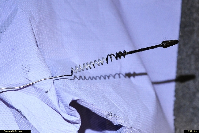

tu parle de cette vis :
a mon avis si ton bout de jauge est encore dans l'extrémité du tube essaye la technique du fil de fer Yeah ! Cool !! , sinon s'il est passer dans le carter, il faut démonter ce dernier...c pas pour jouer au rabat joie, mais au passage sur ce moteur tu peux avoir un defaut de serrage des vis du carter (pas assez serrées) ce qui crée des suintement d'huile (comme dans mon cas), voir ce lien pour les problemes connu de fiabilité (en milieu de page pour le 1.6) :

avec un câble de 1 mm ça fonctionne aussi.
bien faire le tire-bouchon avec une vise à bois
j'ai pris une visse à bois de 10 cm de long et diamètre 6 mm
j'ai enroulé en partant de la gauche vers la droite (la fin du tire bouchon à doite) et recoupé le bout pour qu'il continue dans le prolongement du tire-bouchon.
Pour enrouler le câble, il suffit de mettre le câble dans le filet de la visse et de suivre.
garder un bonne longeur de câble pour pouvoir tourner le tire-bouchon.

coucou ZEDKA ,je ne suis pas arrivée avec ton astuce du tire bouchon.Mai je suis trop contente j'y suis arrivée!! ( a enlever le morceau de jauge a huile )avec une gaine de trigle a rideau et du fil de pèche avec le principe du piège a collet. yes!! Laughing
coucou , je suis trop contente j'y suis arrivée!! ( a enlever le morceau de jauge a huile )avec une gaine de trigle a rideau et du fil de pèche avec le principe du piège a collet. yes!!

Merci à ce Forum et aux conseils donnés pour la jauge avec le fil de 0.9 et la vis de diamètre 6 mm.
Après plusieurs essais (environ 30 mn) j'ai eu la bonne surprise de trouver mon bout de jauge cassé.
Merci pour les tutos et les photos très bien faites.

Merci pour cette astuce j'ai moi eu ce problème ak ma Citroën c3 jauge cassé ! Avec un fil de fer de 0.9 mn j'ai à avoir le bout de plastique cassé ahha 👍

Merci pour l'astuce, j'ai mis même pas 5 minutes pour récupérer mon morceau de jauge, je précise que j'ai utilisé un fil de fer de 1,1 mm.
N'hésiter pas a bien enfoncé en tournant le fil de fer bien jusqu'au fond !!!.
