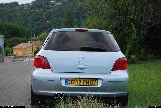

j'ai du mal a accrocher sur ton pot dsl, je le trouve trop bas, je te laisse une photo de la mienne di moi ce que tu en pense

Posté le: Ven 26 Juin 09 à 06:04 Sujet du message: |
le pot est plus car ta decoupe est plus rectangulaire que ovale comme la mienne. Effectivement ton pot est plus collé au pare choc.
A mon avis je pourrais le remonter en un peu mais pas bcp car il est intergré au jonc de T6 et la sortie est plus grande que la sortie d'origine peugeot ( il me semble). il me reste peu de marge avant de toucher le pare choc donc j'essairai de voir ca.
