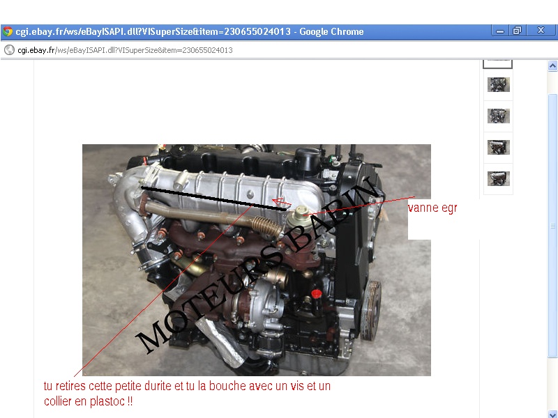

yep!!! dites je pige que dalle pr le débrancher sur mon 2.0 hdi 90 de 2004... bouOUouOU le mauvais Sad y'aurait pas des photos pr moi?!? Merci bcp bcp (un autre tiens : bcp)
romaric
Inscrit le: 19 Juin 2011
Messages : 121
MessagePosté le: Jeu 17 Mai 12 à 17:48    Sujet du message: Répondre en citant
merci zamaz!!!

Voila , je me suis lancer , n'ayant pas de vis qui rentrais j'ai ai mi une petite bille de fusils ( je sent que je vais rire le jour ou je devrai l'enlever xD ) pour le moment je n'ai pas vue de changement ( puisque parcouru que 500metres avec , mais bon , sa ne peut qu'être bon pour le moteur ^^ )
j'ai donc bouchée la durite qui se trouve prés du ventilo ... après l'avoir bouchée j'ai voulu rattacher la durite a la vanne ( avec la bille dedans et comme sa sa faisait plus propre ) ...
