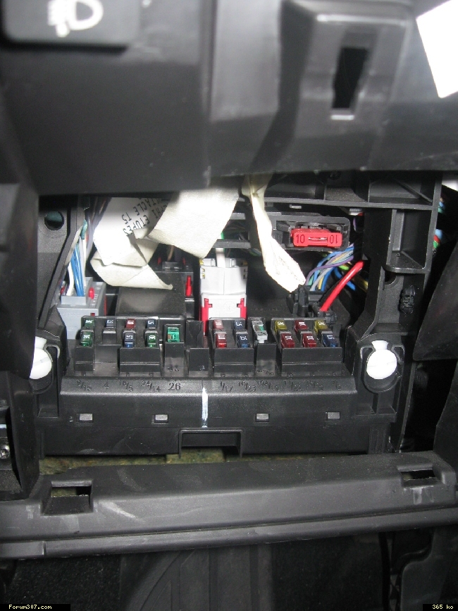

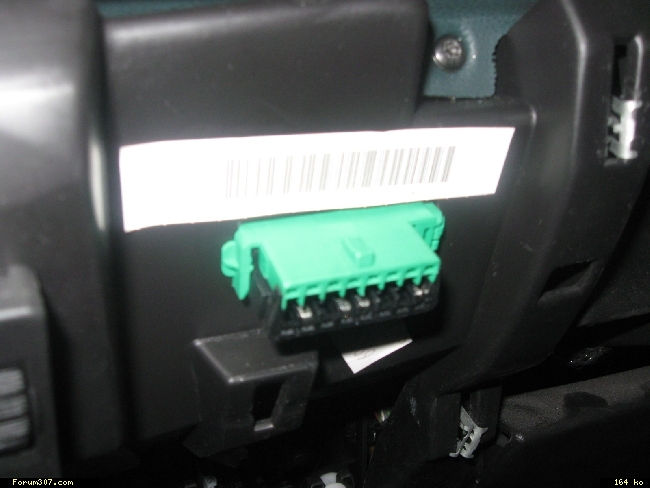

MessagePosté le: Lun 28 Mai 12 à 09:15    Sujet du message: Répondre en citant
elle se situe ici
Clinac_76
Inscrit le: 02 Sep 2009
Messages : 42
MessagePosté le: Mar 29 Mai 12 à 15:31    Sujet du message: Répondre en citant
Je possède une 307 essence de mars 2005. La prise est au-dessus du compartiment fusible de l'habitacle(à gauche du volant). Je retire juste le capot de protection en tournant d'un quart de tour la vis noire.
On distingue à gauche de la prise de diag, la molette de réglage des phares.
il y a peut-être plusieurs modèles.
A suivre

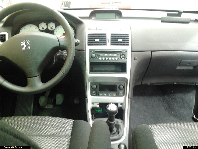

MessagePosté le: Mar 29 Mai 12 à 20:58    Sujet du message: Répondre en citant
Si c'est une phase 2 je crois que c'est systématiquement derrière le cendrier comme le montre "307sw-hdi110" sur la première photo.
