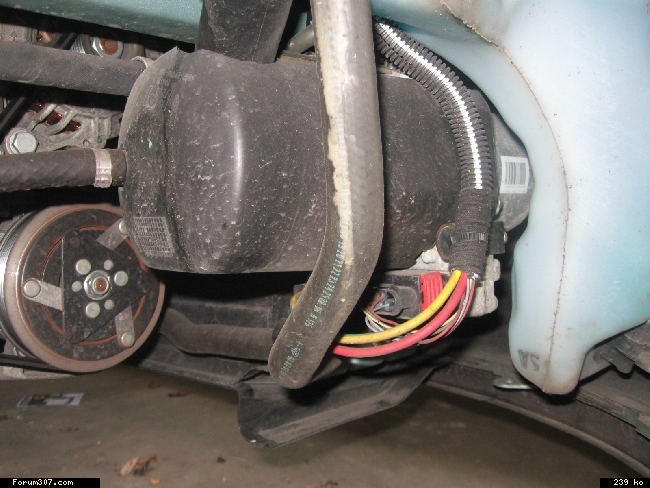

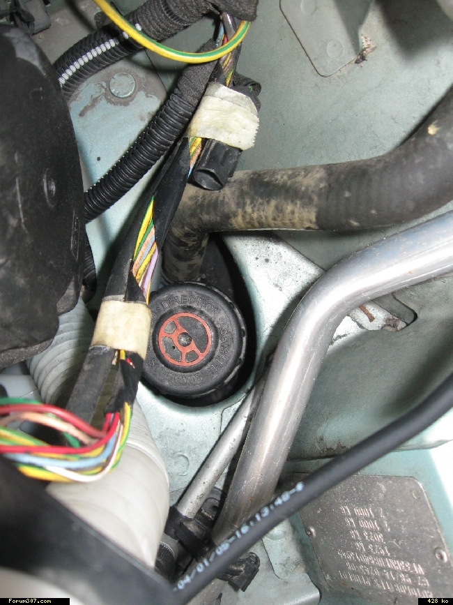

MessagePosté le: Mer 08 Fév 12 à 13:28    Sujet du message: Répondre en citant
pour voir la pompe, il faut retirer le pare boue côté droit c'est plus facile et regarder sous la voiture. voir photos.
ensemble réservoir/pompe
bouchon niveau
bon courage

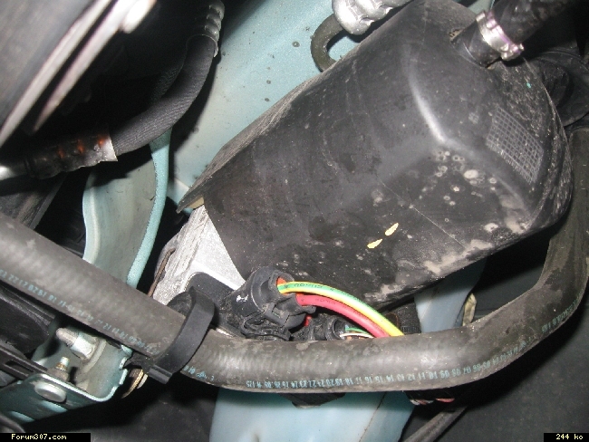

Bref, petit tuto "tutoriel, tutorial, changement de pompe direction assistée peugeot 307 1.6 HDI"

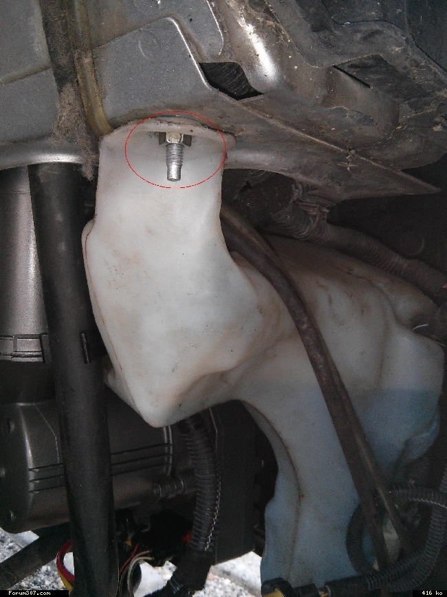

Virer le pare bout droite. Ce sont des clips "plat" qui le tiennent. il faut faire levier de chaque coté de la partie planne pour faire translater axialement le clip.
Virer ou pousser le bocal le lave glace. une vis + faire pivoter le bocal car sur son haut, il y a un crochet qui le maintien verticalement.
Vous pouvez la laisser pendouiller.

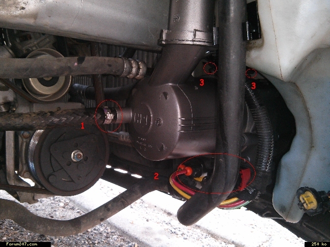

Ca vous donne accès au 2 vis qui tiennent la pompe de DA (voir plus bas)
- Débrancher la connectique (2) et la nettoyer à fond avec nettoyant connecteur. car elle doit etre plein d'huile. Couper le rilsan qui tient la gaine des connecteurs
- Débrancher la durite à l'aide d'une petit tournevis, faire levier et laisser pisser au maximum. (1)

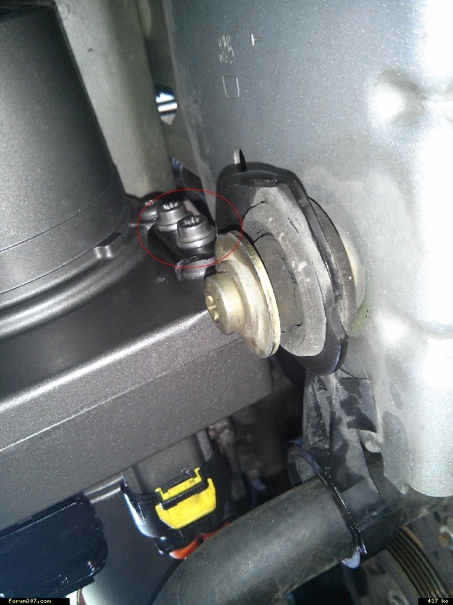

- (3) deux vis pour douille de 13 a aller chercher derrière
Coté avant du vehicule, devisser les deux torx
Sortir la pompe et devisser (torx) la durite rigide (pas de tof!) et ensuite mettre la pompe verticale pour laisser pisser le reste. Prévoir un bon bocal d'un litre pour toute l'huile. Eventuellement ouvrir le bouchon de remplissage pour aider à vider
Il faut récupérer les deux platines de l'ancienne pompe, celle avec les silent bloc et celle qui tient la gaine. Pour cette dernière, il faudra remettre un rilsan à la place de l'ancien.
Remettre la pompe et refixer tout ca et remettre de l'huile. Un bidon d'un litre suffit. J'ai mis de l'ATX de total. Pour remettre le colier métallique de le petite durite, avec une pince multiprise ca se fait tout seul Hiiiiii :)
J'ai fait une purge du circuit en mettant la direction à fond (moteur allumé) gauche droite quelques secondes. Ca fait baisser le niveau de quelques mm. il faut refaire le plein mais tout doux car ca monte très vite au remplissage au bidon Hiiiiii :)
relativement simple tout ca...
Je n'ai pas eu besoin de faire reprogrammer la pompe car comme c'est un échange standard, elle devait déjà etre repro !

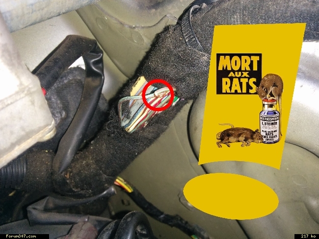

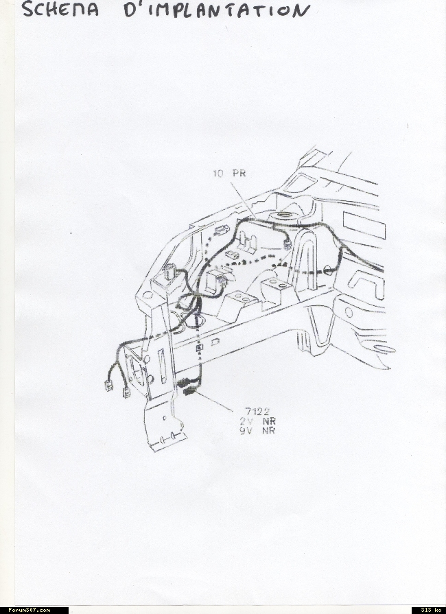

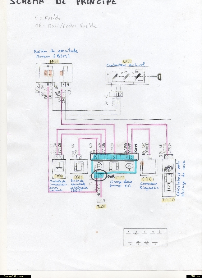

Depuis 3 jours ma direction assitée ne fonctionnait plus du tout. J'ai grâce à ce post (Et celui ci : http://www.forum307.com/viewtopic.php?t=14081) ainsi qu'à mon voisin mécano, réussi à trouver l'origine du problème. Je vais vous faire part de ma solution en espérant que cela puisse en aider d'autres (Et leur éviter une facture de 1800€ !)
Version courte : Un rongeur avait coupé un fil. Celui indiquant à la pompe électrique hydraulique de direction assistée si le moteur de la voiture est démarré. La pompe restait donc éteinte.

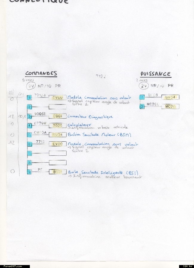

Version détaillée : En testant au multimètre j'ai vu que les cables de puissance arrivants à la pompe étaient corrects (12V). J'ai donc pensé que cela venait de la pompe. J'en ai acheté une autre en casse (150€). Mon voisin l'a monté, toujours pas de DA. Il m'a dit que 2 pompes HS d'affilé c'est quasi impossible. Il semblerait donc que ça vienne des cables de commandes. J'ai cherché sur internet les schemas de câblage électrique de la broche de commande et je les ai testés un à un au multimètre pour voir si la valeur semblait logique. Arrivé au pin n°9 qui indique à la pompe si le de la voiture est démarré : 0V. Alors qu'il devrait logiquement être à 12V. Mon voisin en remontant les cables jusqu'à la boite de fusible à coté de la batterie s'est aperçu qu'un rat avait coupé un fil. Et c'était le fil en question qui arrivait au pin n°9. Une fois celui-ci réparé, tout était ok !
Je vous laisse les infos que j'ai pu récolter, on sait jamais ça peut servir :
