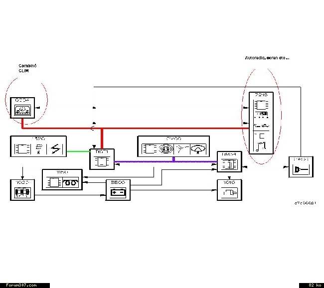

Je pense qu'il faut bien verifier l'adaptateur, fil par fil
il y'en a 6, les plus importants
voici un petit shema
les couleurs devraient correspondre

Salut les gars,
bon j'ai un petit début (minuscule début) démontant que notre combiné clim est bien en relation avec notre faisceau autoradio ...
Je suis vraiment une quiche en électricité alors si y'en a un qui touche, je serais ravi de lui envoyer tout les schémas pcq je cherche une aiguille dans une botte de foin moi lol ...
Voilà pour l'instant c'est tout ce qui m'a frappé mais j'ai des centaines de schémas plus détaillée ...

A priori rien de nouveau sous le soleil, on savait déjà que le faisceau RT3 reliait la clim et l'odb par le EX24, mais effectivement à partir de là on n'en sait pas plus.
Limite si t'as le schéma qui montre comment le dégivrage est cablé .. Clin d'oeil ;)

Oui j'en ai fais l'expérience aujourd'hui, j'étais sur l'autoroute et aucune visibilté dans le rétro tant javais de la buée ...
Va vraiment falloir qu'on trouve la solution ...
J'ai matté les schémas que j'ai et je n'ai vu aucun motif de dégivrage ... J'ai tout le reste sauf ça évidemment !
Le 1er qui va à carrefour, qu'il jette un coup d'oeil sur la revue technique si il voit un schéma la dessus, ça serait cool Hiiiiii :)
