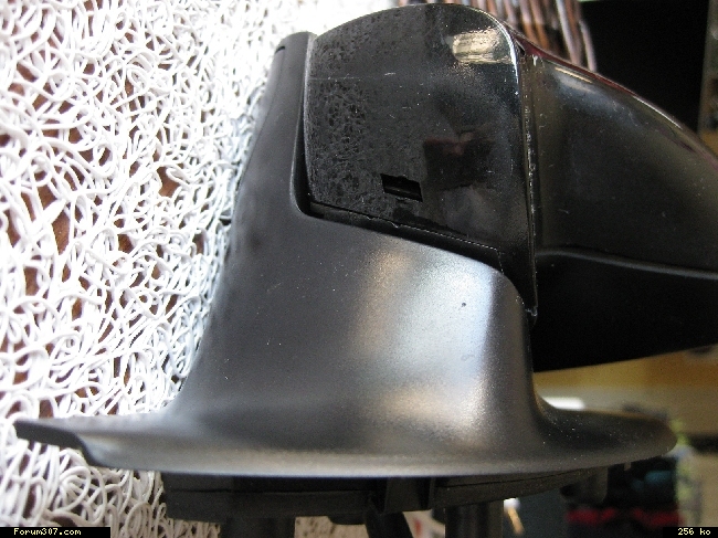

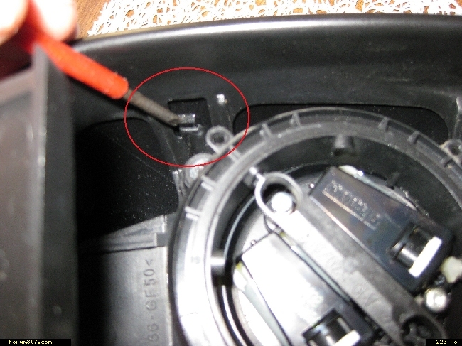

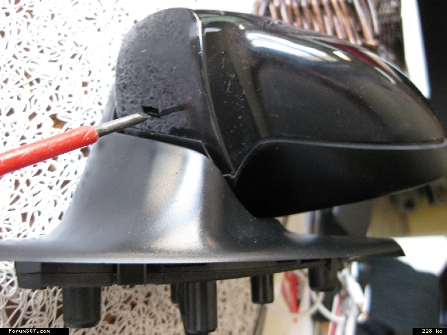

je vous propose un petit tuto pour pouvoir démonté une coque de retro proprement car apparemment beaucoup ont casser des pattes en voulant le faire, je vous donne donc ma méthode, faite quand même attention et y allait doucement car tout est en plastique.

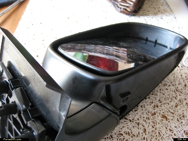

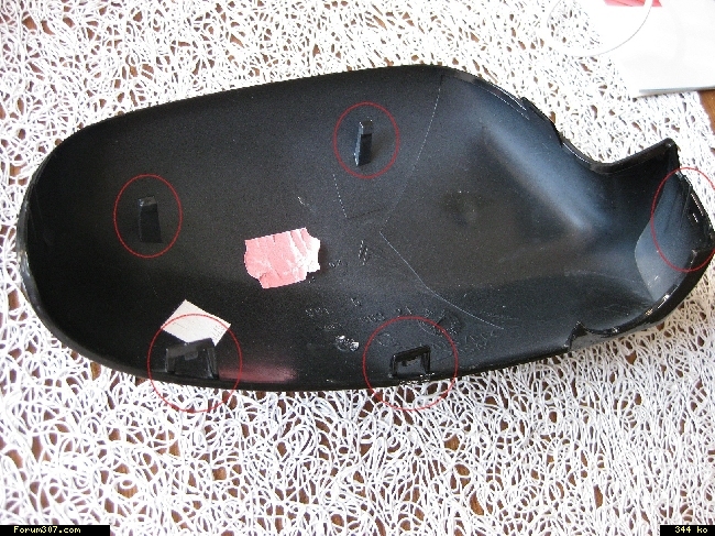

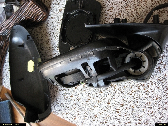

Vu general de la coque avec les 5 pattes a declipsé
Dépose de la glace du retro:

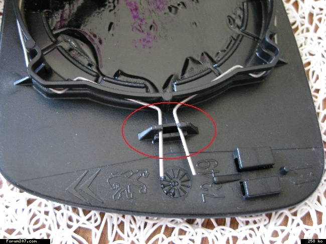

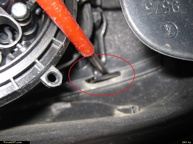

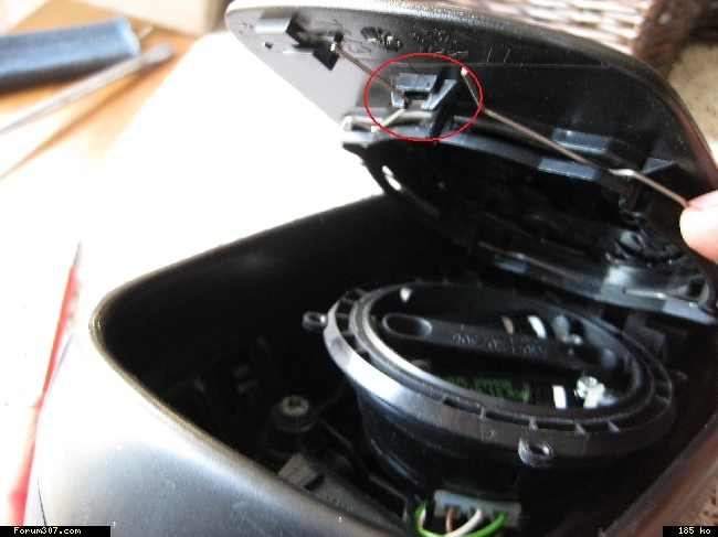

Basculer la glace de façon a voir 2 tiges métallique

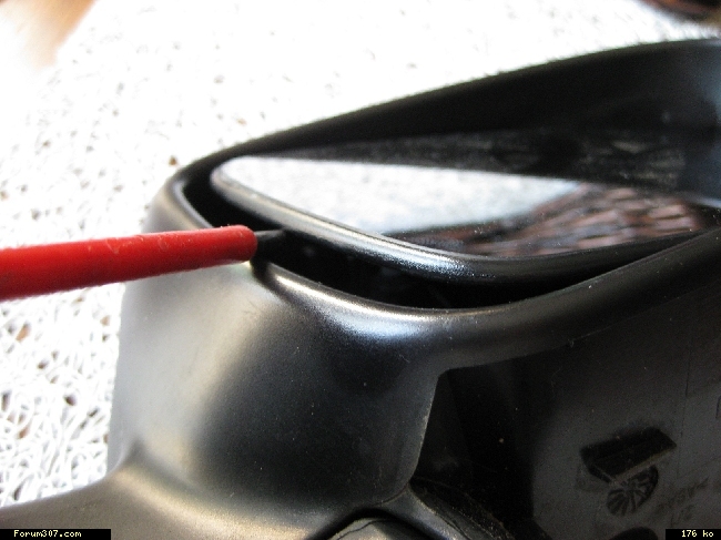

Prendre un tournevis fin plat et passer sous la glace pour declipser le tout
Une fois fait on s'attaque a la coque en commencent par le coté caché, il faut donc replier le retro
Passer un tournevis pour declipser la patte, la coque doit se lever de 2 ou 3 millimètre.

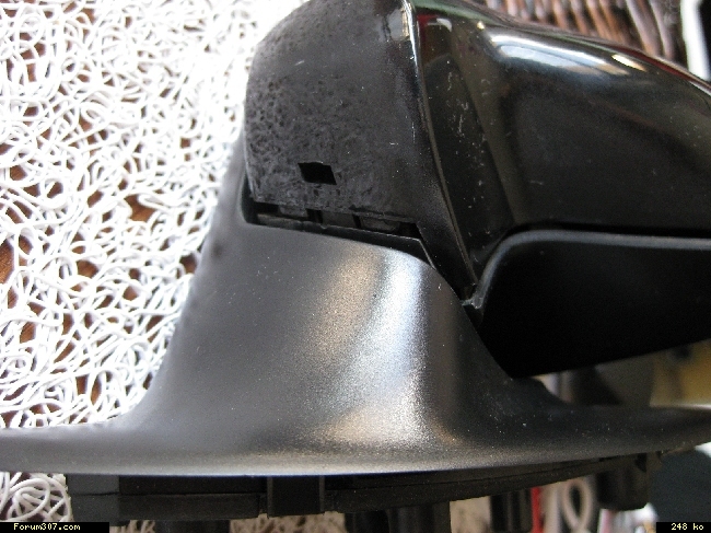

Ensuite on s'attaque aux 4 pattes interieur
Pas besoin de forcer normalement ça se declipse facilement.
Ensuite plus qu'a enlever la coque bien droit pour ne pas casser une patte au dernier moment.
Et voila c enlever sans rien casser, Super content :D
Pour remettre la vitre en place, remettre la tige en métal dans ses encoches, et plus qu'a la remboiter sur le support du retro.

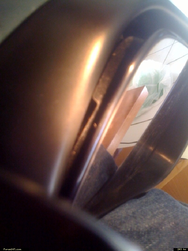

Je viens de voir avec mes rétros que j'ai reçu et je n'arrive pas à voir les tiges en métal.
[/url]
et je ne sais pas si je dois encore plus soulever la glace sous peine de la casser Sad

Le retro que tu a c un retro rabatable, effectivement on ne voit pas les tige car il y a cet espèce de bavette en plus, c très chiant de passer en dessous, après si tu as un tournevis fin tu peux quand même enlever la coque avec une lampe de poche tu peux voir ou sont les attache, mais c forcement beaucoup plus difficile quand enlevant la vitre.

"Prendre un tournevis fin plat et passer sous la glace pour declipser le tout "
N(utilisez pas un tournevis, vous risquez de marquer la coque ou pire de casser la glace.
Le truc qui marche (je l'ai fait pour changer mes glaces):
Une spatule de cuisine en bois: c'est souple, l'effort est réparti sur une longueur importante donc aucun risque ni de marquer la coque ni de casser la glace.

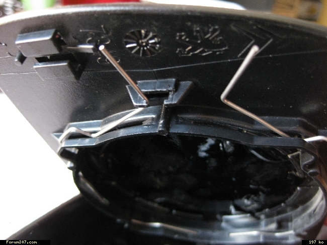

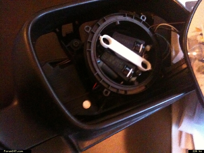

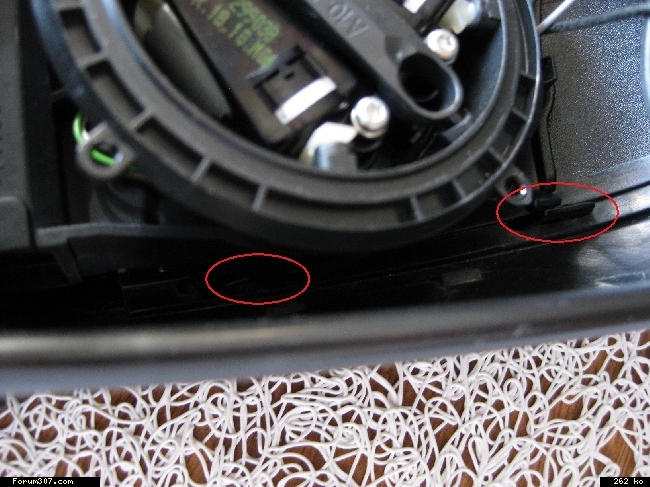

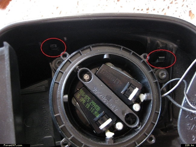

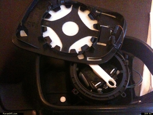

bonjour merci pour le tuto je viens ajouter ma petite contribution, car j'ai une 307CC et j'ai ajouté les retros rabattable électriquement. donc pour d'éclipser la vitre il n'y a pas de tige métalique il faut incliné le mirroir au maxi vers le bas et mettre 2 tourneviis de chaque coté et ensuite faire levié. il faut y aller délicatement pour éviter de casser le miroir.
Voici 2 photos de la vitre une fois démonté du retro.
