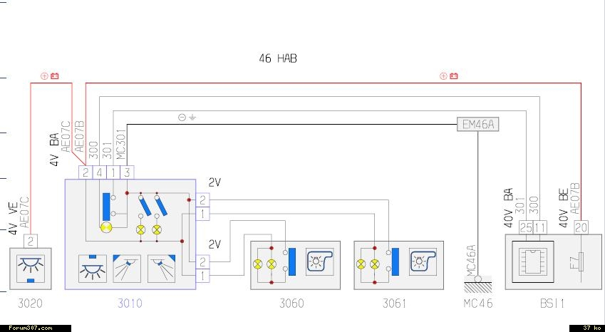

Tout dabord pour la version du BSI j'ai sa comme ref, je sait pas si sa en dit beaucoup mais bon.
Ensuite pour les caves à pieds.
fil gris n°300 broche 11 de la prise Blanche(BA) sur le BSI, pour le "+"
Pour la masse, masse du BSI. Sur le connecteur vert il y a deux masse.
Forcément lié à MC46 MasseCarroserie du faisceau 46HAB.
Et donc lié à la masse du fil 301 MC301, masse de notre plafonnier.
Je remet notre schéma
Et mes photos sans indications.
Avec indications.
Résultat identique à avant.
