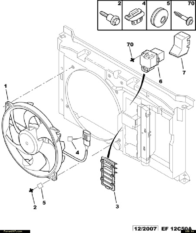

Mon ventilo ne démarre pas. Clim ou pas clim c'est pareil.

Ton aiguille de température monte a combien?
Normalement c'est 80°
Ta clim fonctionne?
Si le ventilo ne se déclenche pas la clim n'est pas censé fonctionné.
Entends tu le compresseur se déclenché?
Sur une ex 206 c'est le relais qui claquait.
Fait un test du ventilo en contact direct sur une alimentation
Le ventilo fonctionne bien en direct sur une alimentation.
Quand je mets la clim j'entends le compresseur demarrer, ça refroidit pas trop mal mais mon aiguille monte jusqu'a 100°C et mon ventilo ne donne pas signe de vie....
Je pense que tu dois avoir un relais cramé.
Passe la au diag tous sera clair.
Tu la roule avec le ventilo déclenché en permanence car sinon a 100° ton joint de culasse va prendre un coup.
Verdict:
Après un petit séjour chez Peugeot Pointe-à-Pitre, le chef d'atelier m'annonce qu'elle a surement subi un accident et a été mal réparée.
Il m'a dit qu'il y aura peut-être du boulot a prévoir après avoir déjà changé la resistance bi-vitesse du ventilo et avoir exclu la thèse de la sonde de température.
J'arrive pas à le croire. ça sent l'arnaque.
Je vais voir un électricien lundi pour un autre diagnostic.
