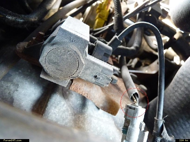

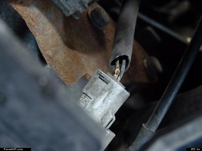

Bonjour à tous me revoila!!
Pour mon problème : j'ai jeté un coup d'oeil sous la voiture pour regarder les 2 électrovannes du dessous
constat --->
Donc cable sectionné, réparation faite, soudure ect etc.. ANOMALIE sur le tableau de bord disparu. Je n'ai pas testé dans les tours car le moteur est froid donc dès que je part faire un trajet avec j'éditerais mon message Clin d'oeil ;)
Arrow
Après essai C'est bon pour moi sa fonctionne mieux qu'avant!!!!!!!!! Yeahhhh

MessagePosté le: Jeu 29 Avr 10 à 17:03    Sujet du message: Répondre en citant
l'anomalie est partie seule ou tu l'as repassée a l'ordinateur?
En tous cas bien joué Hiiiiii :)

MessagePosté le: Jeu 29 Avr 10 à 17:09    Sujet du message: Répondre en citant
Partie seul
s'il ne trouve pas de problème et que le circuit électrique passe bien il n'y a pas de raison que le default s'allume sauf si réellement l'électrovanne est HS
je croise les doigts pour que sa roule Clin d'oeil

MessagePosté le: Jeu 29 Avr 10 à 17:14    Sujet du message: Répondre en citant
Bien vu Phil !
Fallait le trouver le p'tit fil coupé quand même !

MessagePosté le: Jeu 29 Avr 10 à 22:19    Sujet du message: Répondre en citant
Kinou a écrit :
Bien vu Phil !
Cool
Normal venant d'un Phil, tout ne tiens qu'a un fil Hum ? Ca tourne pas rond... Monsieur VERT ...
c'est vicieux et si sa peut aider quelqu'un du forum
même si c'est ou c'étais une électrovanne à changer il y a 2 écrous de 10 la fiche à retirer et les 2 tuyaux à sortir (pas se tromper pour le sens)
Pour les 4 c'est pareil Cool
Après essai C'est bon pour moi sa fonctionne Yeahhhh
