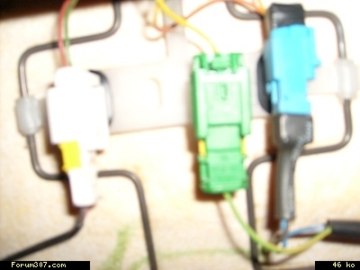

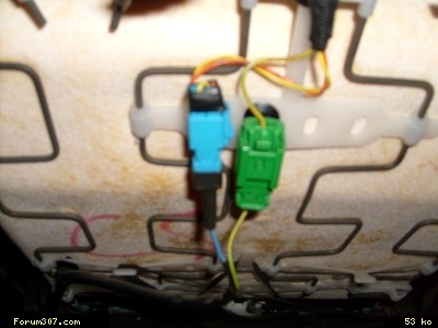

MessagePosté le: Jeu 13 Mai 10 à 19:50    Sujet du message: prises airbags Répondre en citant
Je viens de prendre en photo les prises de mes airbags. J'ai l'impression que sa va poser problème. Je vous laisse voir les photos pour mieu comprendre.
Siège conducteur (gauche) :
Il y a 3 prises --> blanche, verte, bleu
Siège passager (droit) :
Il y a 2 prises --> verte, bleu
Savez-vous pourquoi il y a pas le même nombre de connecteurs?

MessagePosté le: Sam 15 Mai 10 à 11:36    Sujet du message: Répondre en citant
Le connecteur blanc c'est le témoin de ceinture, et il n'y en as pas sur le siège passager sur les t5.
sawam22
Inscrit le: 01 Juil 2008
Messages : 133
MessagePosté le: Sam 15 Mai 10 à 12:34    Sujet du message: Répondre en citant
En effet il n'y en en pas sur le siège passager des T5 car ma voiture est une T5 et se sont mes photos ci-avant.
Par contre peut on enlever le cable blanc d'un siège pour le mettre sur l'autre. Car sur les sièges anglais le cable sera du coté droit... je souhaite le remettre du coté gauche =)

MICKEY7546
Messages : 177
MessagePosté le: Sam 15 Mai 10 à 12:38    Sujet du message: Répondre en citant
Il te faudra démonter et déhousser le siège car au bout du fil, il y a normalement un contacteur de présence dans le siège
