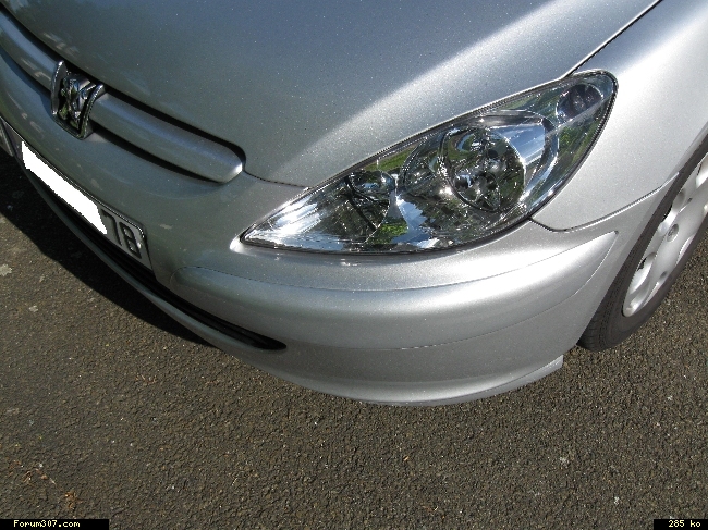

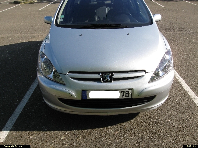

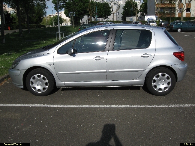

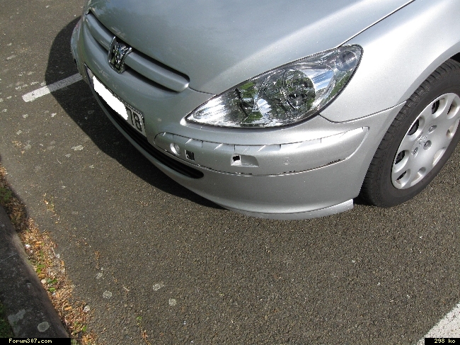

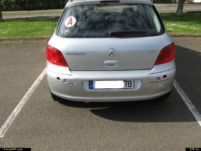

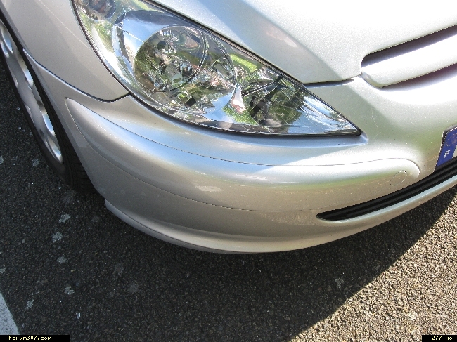

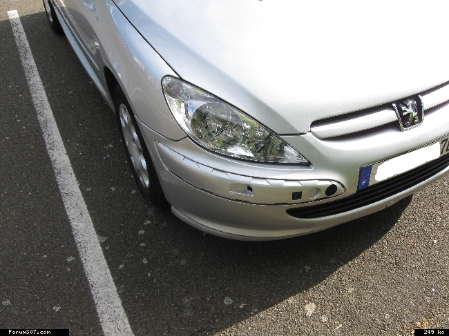

Voilà apres plus heures d'attente voici enfin le résultat vous en pensez quoi ?
AVANT :
APRES :

Superbe Yeah ! Cool !! Cool avec les feux de T6 SmacksSSS

Sa rend bien sur la photo, pas mal , c'est toi qu'il l'a fait ?

Je suis curieux de savoir comment tu as procéder ...

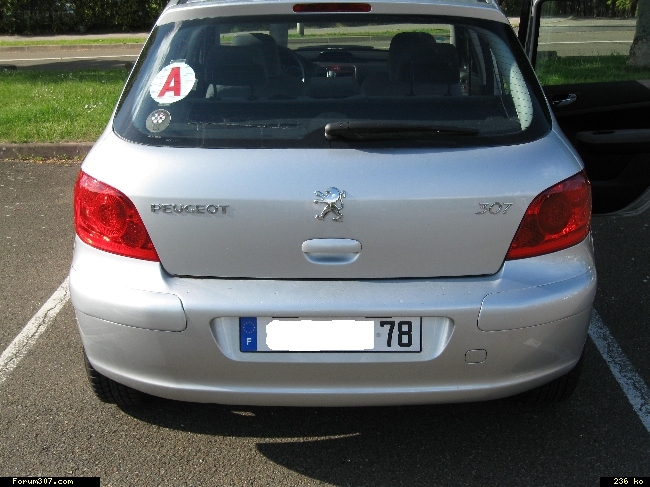

une questions ?
Est til obligatoire de retiré le parchoc pour déclipsés les boudins arrières ?

Je crois que c'est pas obligatoire mais il faut y aller doucement avec une lamelle en plastique

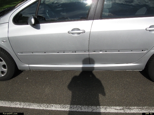

oui moi j'ai tout démonté pour infos l'avant ça s'enleve les doigts dans le nez l'arriere il faut déposé le pare choc moi je l'ai pas déposé j'ai réussi à passé mon bras dessous et atteindre les clips il faut etre 2 par contre et qui déclips et l'autre qui tire le bandeaux en haut et en bas quand l'autre lui dit lol Hiiiiii :)
bon courage

Et tu a peint ça à la bombe ? Quelle marque ?

oui à bombe la peinture d'origine de peugeot que j'ai était cherché bien posé a 600 à l'eau ensuite couche de primer plastique plusieurs ensuite plusieurs couche d'appret de blanc et ensuite la peinture EZR plusieurs couche plus vernis et voilà
