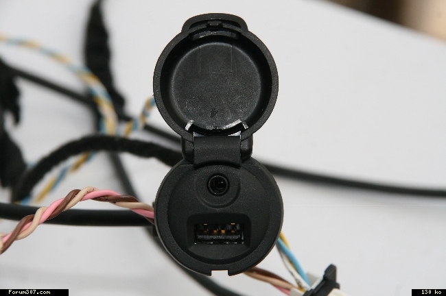

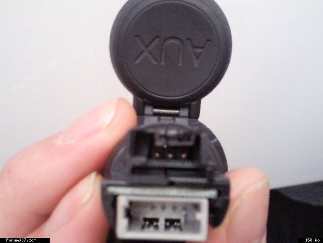

Je viens de trouver chez nos amis CITROEN un petit TUTTO pour installer la fameuse prise ronde USB/ JACK sur votre TITINE
La partie USB est pour le RT4 , elle évite d'avoir un cable qui traine .
La partie JACK est pour le RT4 , RT3 ou le RD4 elle permet de brancher le jack sur l'entrée AUXILLIAIRE et peut remplacer la fiche RCA de la boite à gants (pour l'audio uniquement )
ci joint une photo de la prise ref 6574JV
Face avant :
Face arriere :
http://www.planete-citroen.com/forum/showthread.php?t=105152

c'est possible avec le boitier nomade
Il est déja monté sur 207 série "64" c'est le wiplug mais le logiciel du RD4 serait different .
Le connecteur Blanc va au RD4 "audio" , il recoit un +CAN du RD4 est se branche sur le JACK de la Fiche ronde.
Le connecteur Noir se branche sur l'USB de la fiche ronde .
