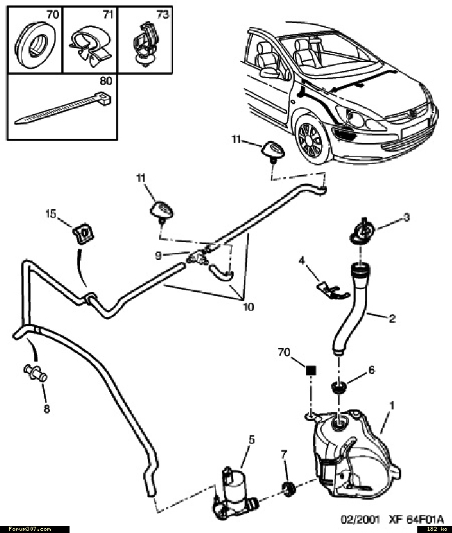

voila l emplacement:
la pompe est le numero 5
Pour ce qui est de la depose j en sais rien j ai pas eu le temps de chercher Embarassé..

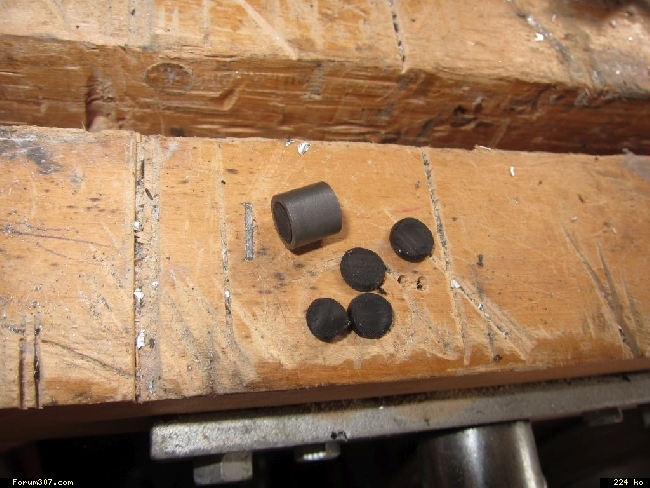

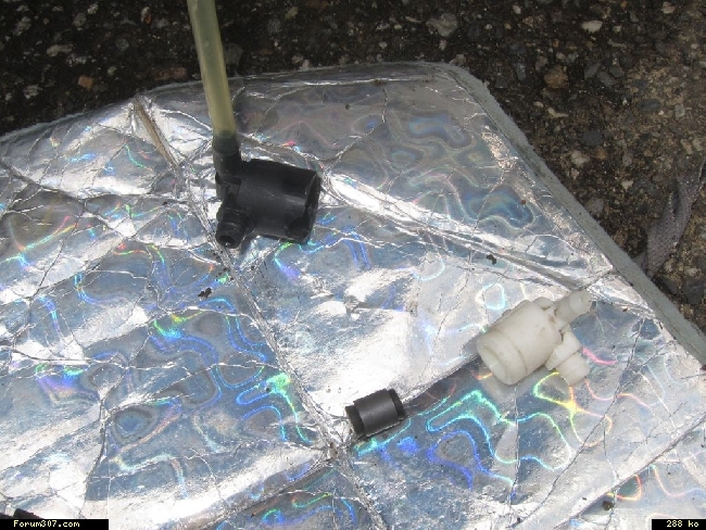

bon on va redétérer le sujet ...
Depuis quelques jours les gicleurs avant semblaient bouchés, en effet la pompe marchait (on l'entends) et le gicleur de la lunette arrière fonctionne toujours normalement.
- Après avoir purgé le réservoir lave-glace (au cas ou des cochonnerie se baladeraient)
- Nettoyer les durites au vinaigre pour détartrer (on ne sais jamais)
=> Finalement c'est la pompe qui est en cause, ou plutôt le système de direction du flux de liquide lave-glace sur les gicleur avant ou arrière.
En effet, le pompe fonctionne dans les deux sens de rotation du moteur, ce qui a pour effet d'amener le liquide lave-glace sur le par-prise ou sur la lunette arrière.
Le système de direction est très simple : 2 arrivée venant de la pompe, 2 sortie, et un cylindre mobile qui permet de boucher 1 des deux sorties en fonction de la pression fournie par la pompe sur l'une ou l'autre des entrée.
C'est ce piston en particulier qui en cause : de part et d'autre du piston, il y a des morceau de caoutchouc. ce caoutchouc avec le temps et le liquide lave-glace a tendance a gonfler pour finir par boucher l'un des deux sortie puis les deux sortie.
La solution est très simple, ça prends '20s' :
- démonter la pompe
- démonter le mélangeur a la sortie (il est simplement clippé)
- séparer les deux morceau du mélangeur a l'aide d'une pince écarteur
- sortir le cylindre
- découper soigneusement au cutter l'une des deux face. l'objectif est de découper le plus proprement possible une des deux face, de manière a garder un surface plane, et réduire la longueur du cylindre de qq millimètres.
- remonter le tout en graissant les joints.
=> voila le tour est joué !
5 minutes pour 50 euros d'économisé si réparation via un garage, 20 euros si remplacement de la pompe !

Sinon pour en revenir à ce qui nous intéresse vraiment :
Raccourcir le piston n'a absolument aucune incidence sur la durée de vie de la "pompe", tout simplement parce qu'on ne touche pas à la pompe à proprement parler ...
On agit juste sur le piston de la vanne de redirection du liquide lave glace ... qui n'est pas une pièce d'usure ...
Pour la partie à débrancher : il faut sortir la pompe : elle se présente sous forme de cylindre, le moteur et connectique sur le haut (blanc), sur le bas, on retrouve les deux sorties : une pièce noir & blanche. Il suffit de la déboîter, puis de séparer les deux corps. Le piston se trouve à l’intérieur.

Un grand merci pour ces explications, meme symptome : la pompe tourne mais rien ne sort.
Le plus long c'est de dégager tout autour (dur de sortir le reservoir...) mais la manip décrite fonctionne au poil pour 0€
Par contre je ne savais pas trop où etait ce fameux piston, j'ai pris des photos si d'autres se posent la question :
Piston coupé :
