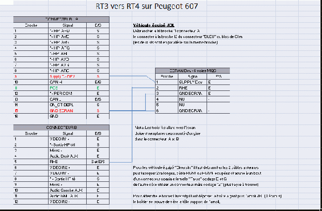

Je me suis procuré un écran HR, j'ai changé avec Mirascript la config en HR, ok, vérifié avec mon BR.
Quand je branche le HR, il ne s'allume pas, meme pas de rétro-éclairage.
Le brochage du connecteur d'alim est identique?
Quelqu'un pourrait m'avoir un schéma de ce connecteur?
1 est le +12
2 est la commande de réveille
3 est le -
4 et 5 non utilisés
6 est un - que je n'ai pas cablé vu qu'il y a déjà le 3.
Peut être câbler le 6, enfin le ponter vers le 3?
Ou alors c'est l'écran qui est HS, mais il est neuf donc ca serrait vraiment pas de bol...

J'ai lu sur le forum planete citroen il y a peu qu'un membre avait eu un problème similaire et avait fait un pont entre la broche 3 et 6 ... Cependant il s'agissait d'un écran BR il me semble
J'arrive pas à remettre la main sur le topic, si je le retrouve je te le link en MP.

Pour la 2 eme questions le nombre de PINS ?
je dirais :
6 pour la fiche RCA boite à gants +6 pour la fiche B
3 pour l’écran.
Disons une bonne vingtaine

Une petite remontée du sujet afin de poster mon retour d'expérience d'un passage d'un RD4 à un RT6 et de remercier les contributeurs de ce fil.
Pour les provisions :
Le RT6, L'écran HR et son câble LVDS ont été acheté à la même personne sur leboncoin.
Les connecteurs et faisceaux nécessaires dans une casse du coin.
La visière et le support directement chez Peugeot (stock usine d'après le chef magasinier de la concession).
Le reste (micros, antennes, etc...) en stock, suite à de précédentes modifs dans les autres 307...
Une petite note pour les écrous tôles et les vis du support, j'avais fait de la provision mais finalement j'ai récupéré ceux de l'ancien écran EMF.
Je n'ai pas voulu prendre d'adaptateur alors j'ai modifié le faisceau. J'ai utilisé un faisceau de bouton warning de 206 pour câbler l'alimentation de l'écran. J'avais au départ fait passer le câble LVDS côté conducteur mais c'était une mauvaise idée car le connecteur est côté passager. Après l'avoir fait passer côté passager, il y avait beaucoup moins de contraintes sur le câble et l'écran (pas beaucoup de places dedans).
Pour le télécodage, ce fut finalement le plus compliqué car malgré une interface à la maison, ce fût un peu plus compliqué que prévu pour trouver les bons paramètres... J'y reviendrais dans quelques jours à tête reposée.
