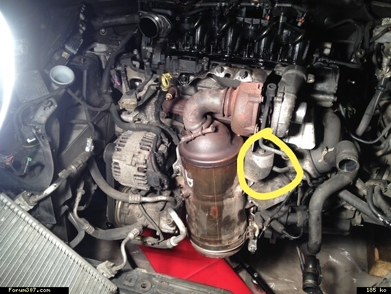

J'ai une 307 sw HDI 110cv de 2006, 220 000 bornes. J'aimerai savoir ce qu'est le module placé juste en dessous du turbo. Il est constamment recouvert d'huile moteur.

une photo svp ?

c'est le wastegate ,ce qui augmente la pression du turbo

C'est une partie intégrante du turbo ou ça se change?
Merci pour la réponse
Messages : 16973
MessagePosté le: Ven 23 Mar 18 à 14:23    Sujet du message: Répondre en citant
disons qu'elle ne se détaille pas chez peugeot ,après c'est de l'air de dépression qui passe dedans ,tu es sûr que l'huile remonte là-dedans .

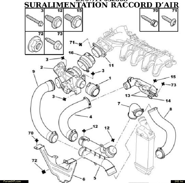

La fuite provient probablement de la sortie du turbo au niveau de l'atténuateur repère 13.
L'huile coule ensuite le long du turbo sur l'arrière et tombe sur le poumon de commande de la géométrie variable.
Tu peux tenter de remplacer le joint torique diamètre 33x2,2 rep 14 référence 1440 81

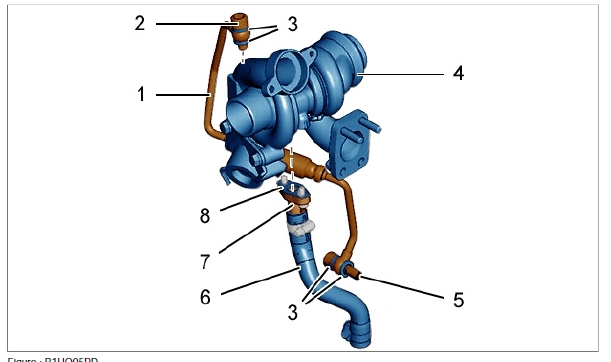

pour moi la fuite se trouve au niveau du tuyau d'entrée d'huile du turbo ,peut être au niveau du joint ?
joint 2 et 3

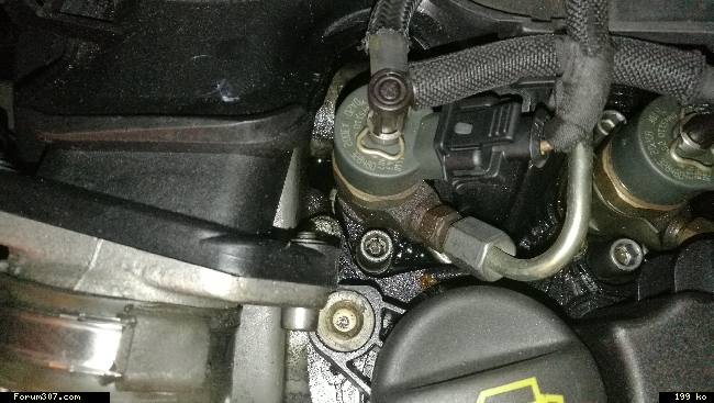

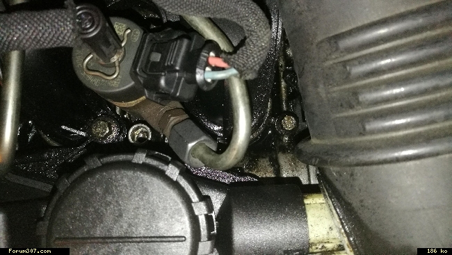

Alors les fuites persisteront ? J'ai passé un petit coup de nettoyage où il y a de l'huile, je verrai mieux sur le tard la source de la fuite, amen... J'ai également des fuites d'huile au niveau des injecteurs

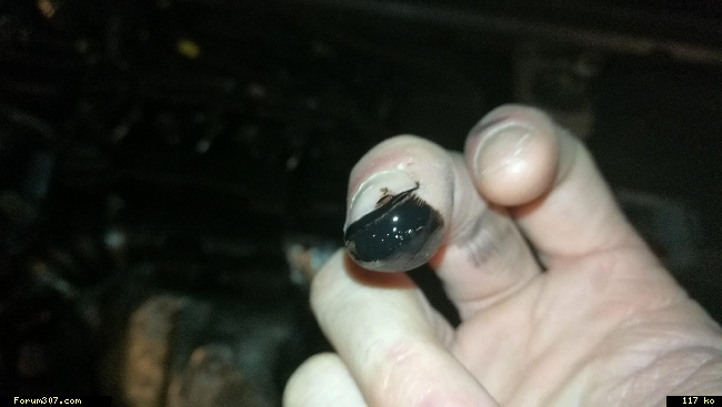

"J'ai également des fuites d'huile au niveau des injecteurs "
des fuites de gazole tu veux dire ?si c'est le cas faut changer les joints d'injecteurs ,le gazole va se mélanger avec l'huile.

Je dirais plutôt huile, c'est légèrement visqueux et noir.
Faudrait que je teste également mes injecteurs. J'ai vu qu'on pouvait le faire en branchant des tuyaux simple à la sortie de chaque injecteur, mais là c'est une rampe commune montée en série (si je m'exprime bien) je ne sais donc pas trop comment m'y prendre. L'autre côté de chaque tuyau disposé dans des récipients transparent. On démarre le moteur, et on voit les pertes qui ressortent de chaque injecteur.
