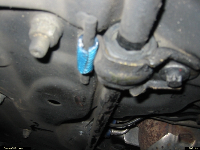

Je me suis empressé après lecture que ces fichus paliers étaient tenus par une seul vis !!! de faire cette modif et heureka !!!!
Je suis technicien BE Mécanique, ça fait un an que je me tape se bruit, bon ok je n'avais pas examiner le dessous de la voiture et ces paliers, c'est un non sens d'avoir conçu ces paliers A LA CON, en jouant uniquement sur la limite élastique de l'acier d'un morceau de tôle Grrrr
Aller y pour la modif ça fonctionne
Procédure:
Voiture sur chandelle lever l'avant complet, pas nécessaire si vous n'avez pas de chandelle, mais plus confortable
Démontage des 1+1 vis
Graissage caoutchouc sur ces faces intérieur et extérieur (évite l'effet stick-slip, pas absolument nécessaire mais quand c'est démonté ...
Remontage des paliers avec les ti tuyau de 3-4 cm
et voila
Cout de l'opération : 0.10€ et 1h de MO :-))))
Merci les ingénieurs de PEUGEOT
Nota: j'avais déja une toile caoutchouc monter par peugeot mais complétement écraser , pourtant avant démontage il n'y avais aucun jeu mécanique ...

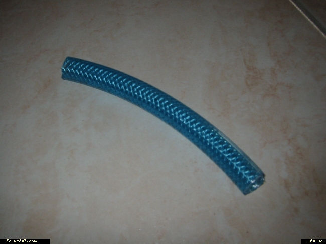

plastman a écrit :
Salut à tous,
Je voudrais vous informer d'une astuce qui nous avait été donné par osec pour ces fameux claquements du train AV, si pénibles à la longue.
Le fait de remplacer 1 ou 2 bielettes et les silentblocs font peut-être un bien indéniable mais l'astuce d'osec est RADICALE (je viens de la monter et de la tester)
La voici en photo:
Tout d'abord, prendre un petit bout de tuyau (genre arrosage ou industriel pour le pneumatique)
Couper ce tuyau en 2 petits cylindres d'environ 3-4 cm de long.
Ensuite, les couper dans le sens de la longueur pour l'ouvrir ade le passer sur l'axe de la voiture (voir photo ci-dessous)
Vous devriez arriver à un résultat qui ressemble à ceci:
ATTENTION, avec cette surépaisseur, c'est une vraie partie de plaisir pour remettre les pattes de fixation des silentblocs (un peu de muscu aide beaucoup, je pense...)
Enfin, le plaisir d'entendre disparaître ces affreux craquements est tellement bon que ça vaut bien un petit effort Super content :D
En tout cas, si tu encore un peu dans ce forum, MERCI OSEC Yeah ! Cool !! Clap clap clap Coucou (c'est nous ?)
