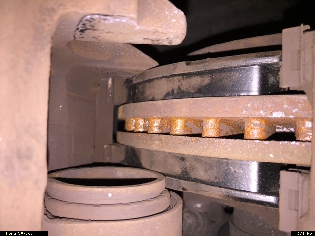

J'ai voulu changer mes plaquettes de freins avant pour la première fois. J'ai vu des tutos et ça m'avait l'air simple...
Sauf qu'après avoir mis les nouvelles plaquettes, impossible de remettre l'étrier.
Pouvez-vous m'aider svp?

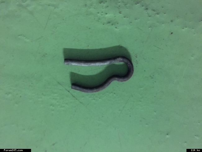

Et au fait quand j'ai retiré la roue une pièce est tombée, savez-vous ce que ça peut être?

il faut repousser un peu plus le piston

Le piston c'est la partie qui bloque?

Le piston c'est la partie qui bloque? oui la pièce cylindrique
regarde le tuto pour le repousser et enlever le bouchon du réservoir de lockeed

Je dirai que tu n'as pas pensé à repousser le piston à fond.
Et ta pièce est la goupille qui se met sur l'écrou de moyeu avant

La pièce qui est tombée est la goupille qui tiens le cache pour empêcher l’écrou du cardan de se desserrer.

Ca se voit au joint cache poussière du piston que c'est pas repoussé au max Clin d'oeil ;)

[quote="D.Price"
Et ta pièce est la goupille qui se met sur l'écrou de moyeu avant[/quote]
bien vu pour la goupille Wink

une bonne pince avec machoire à ouverture assez large, tu fais attention au cache poussière et c'est réglé.
Oublie pas d'ouvrir le bocal de liquide de frein, ca facilitera

un serre joint et une plaque en bois ou l'ancienne plaquette
