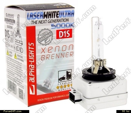

Moi perso j'ai acheté ça y a 2 semaines.
- Type : D1S
- Culot : PK32d-2
- Couleur : 5000K
- Lumens : 3100 +/-15%
- Puissance : 35W
- Tension : 85V
- Qualité constructeur (OEM)
- Homologation E11 - Conforme ECE

MessagePosté le: Jeu 09 Oct 14 à 15:07    Sujet du message: Répondre en citant
slt
darknessneo tu peu nous mettre une photos stp Wink
La puissance n est rien , Sans la maitrise
Edité par johanny b le Jeu 09 Oct 14 à 15:14
darknessneo
Inscrit le: 09 Aoû 2009
Messages : 61
Localisation : alsace
MessagePosté le: Jeu 09 Oct 14 à 18:30    Sujet du message: Répondre en citant
Mieux, je vous donne la page internet:
http://www.ledperf.com/ampoule-alphalights-xenon-d1s-5000k-laser-white-ultra-made-in-germany-p-5398.html
Dans mon cas je suis en xenon d'origine donc d1s oblige. Mais à par ça, le reste des infos reste valide: puissance, couleur, etc...
J'ai prit du 5k parce que c'est plus blanc, ça éclaire plus. Avant j'étais en 10k donc plus bleu mais ça éclairait un peu moins.
