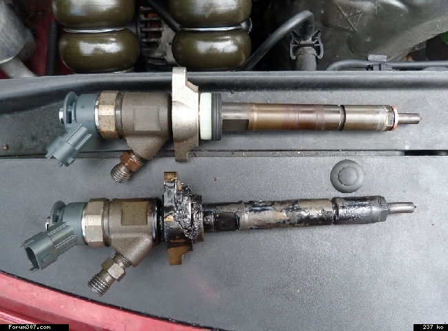

Bon ben je m y suis lancé ce matin... et ben tout le demontage nettoyage ok fastoche
Par contre impossible de sortir un des 4 injecteurs
Moteur froid , moteur chaud... rien ne vient !!!
je suis deg !

Bon ben je suis dans le meme cas un joint d'injecteur nase , donc au final
du liquide visqueux tout atour de l'injecteur , un manque de puissance
et une odeur desagreable .

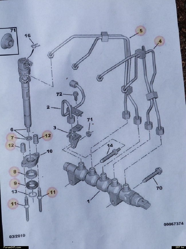

je débarque sur ce forum et comme je viens de passer ma journée à remplacer les joints d'injecteurs, j'apporte mon expérience.
Voila donc le schéma de montage (déjà vu plus haut).
A part les durits 4 et 5, j'ai remplacé tous les repères cerclés.
Je viens de lire que beaucoup galèrent à sortir l'injecteur, pourtant c'est tout simple:
-dévissez les pièces 12 et les enlever avec une pince à becs fins.
-avec une douille en étoile vous dévissez les deux pièces 11 (un coup l'une et quand ça force, un coup l'autre: ca fait remonter la bride 10) et l'injecteur remonte tranquillement.

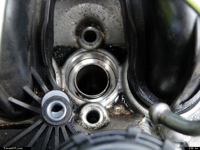

Produit qui aide à nettoyer: bombe de nettoyage de freins.

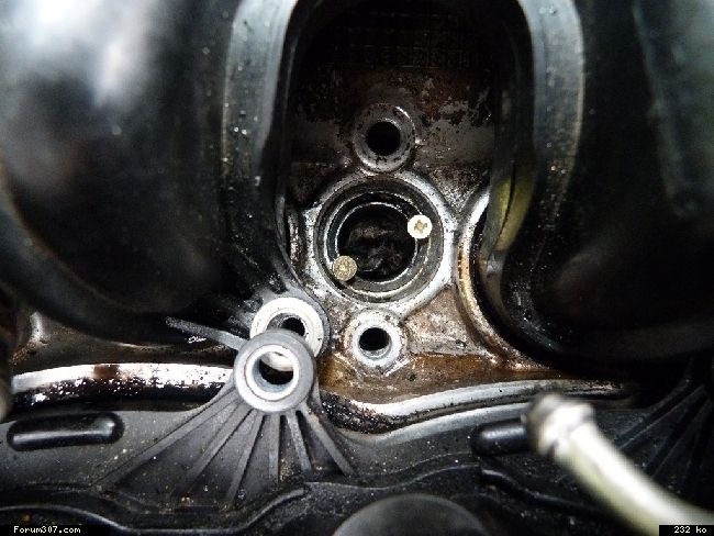

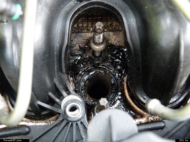

J'avais un injecteur fuyant, donc brosse métallique, mais attention à ne pas toucher l'extrémité (risque de colmatage de l'injecteur)
un puits propre et un tout caca
il faut changer le joint cuivre 7
si comme moi, il reste avec la calamine au fond du puits, prenez un très gros tournevis. Le mien rentrait pile dans le diamètre intérieur du cuivre. un ou deux coups de marteau, je tourne le tournevis pour le décoller, je remonte...bonne pioche, il est là!
faut aussi changer la bague 8 et le joint 9.
Changer ce joint est difficile car on a du mal à le tirer pour le sortir.
voila mon astuce, j'ai pris 2 vis à bois très fines, je les visse à travers le caoutchouc, et en continuant de visser on atteint le fond du lamage et le joint remonte.
Vous pouvez voir que j'ai bouché le puits avec un chiffon que je retire ensuite avec une pince à becs fins (une vis dans le moteur c'est très très pénible)
au remontage, pour serrer l'injecteur avec les pièces 12:
serrer avec la clef allen (btr) par le petit coté jusqu'à l'effort max.
serrer ensuite 1/4 de tour.

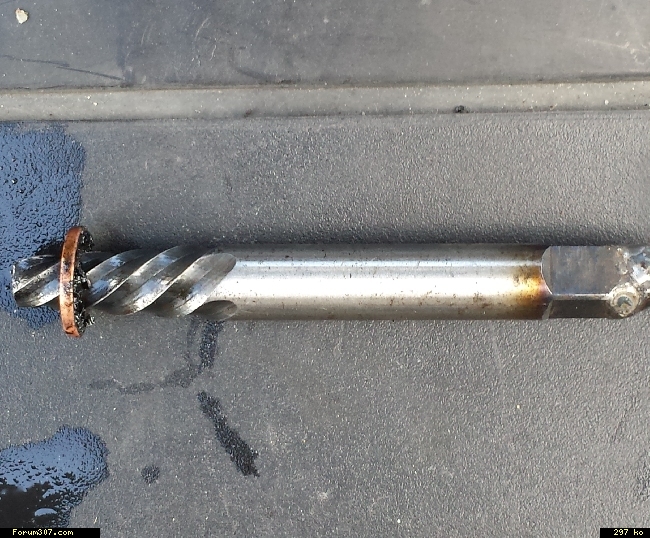

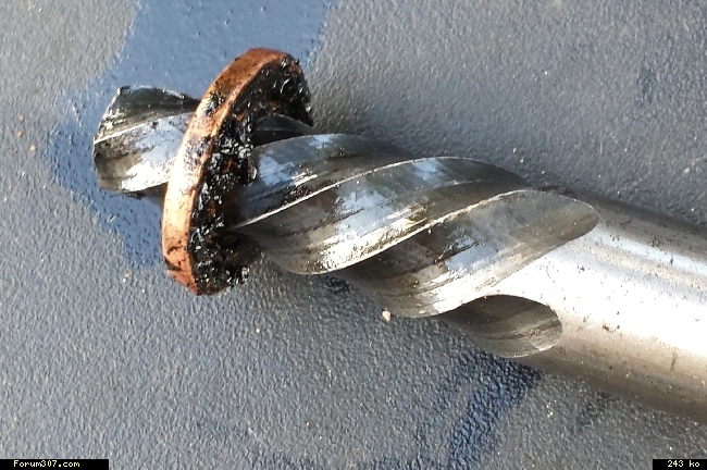

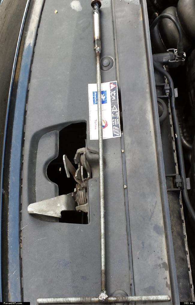

Comme beaucoup, j'étais confronté à un problème de joint sur ma Peugeot 307 HDi 1.6 110cv de 2006.
grâce au tuto présent ici j'ai pu venir à bout de cet injecteur et je remercie les personnes qui ont crées ce tuto, sauf que pendant mes travaux à un moment j'ai bloqué, le joint en cuivre dans le puit qui ne voulait vraiment pas sortir, trop de goudron, trop collé, même avec un tournevis et un marteau et puis je trouvais cette méthode un peu barbare.
J'ai donc un peu cogité et j'ai fabriqué un outil maison, et je vous avoue je me demande pourquoi j'y ai pas pensé avant, j'en venu à bout en 30 secondes
Je voulais donc partager ma création avec vous.
C'est un extracteur de boulons soudé à une tige fileté, les photos parlerons d'elle même
Encore merci et bonne continuation

Cogito ergo sum... bon vigneron Super content :D au tire-buchon @lenmas68, felicitations !
D'autres en sont des harponiers : Ils font un double-crochet comme a la fleche, sachant le diammetre interieur de joint, ils le battent a repetition pour forcer d'entree et apres, en faisant un demi-tour en plan, tirent en battant aussi a l'envers.

si j'ai bien tout compris les joints N°7 en cuivre font 2mm d'épaisseur "normalement" et lorsqu'on rectifie le plan de joint en fond de puits avec un alésoir adapté il faut placer des 2.4mm ?? Donc les mecs de chez peugeot ont un outil préréglé en profondeur pour "usiner" 0.4 mm d'alu lorsqu'ils décapent le plan de joint?! Wahou, 0.4 mm c'est pas pour rire ..

Le decapfour pour nettoyer les graisses collées dans le puits... Bon.
Pour faire court, j'utiliserai un crayon de couleur piqué dans la trousse du marmouse pour obturer le trou de l'injecteur au fond de la culasse. MAis si par malheur de la calamine de grattage tombait dans la culasse (c'est pas cool mais ca arrive) ca va sortir par l'échappement, et donc dans le turbo et le FAP etc... c'est le bordel ça!!!
Bonjour aussi pour sortir ces put.. de joints caoutchoucs d'étanché¨te ; même avec les vis comme l'astuce plus haut.
Merci pour vos MP.

Nouveau sur le forum, et comme tous possesseurs de ce moteur, je suis confronté au problème des joints d'injecteurs à remplacer.
J'ai réussi a sortir (non sans mal) l'injecteur qui fuyait le plus, mais je suis confronté a plusieurs problèmes :
Le joint cuivre est coincé dans le puits et impossible de le sortir (j’essayerais d'utiliser l'astuce décrite plus haut).
Le joint caoutchouc est complément cuit et très difficile à enlever et s’enlève par petits morceaux.
Les trois autres injecteurs sont bloqués dans la culasse, il ne bouge pas d'un millimètre ni en vertical ou en rotation. (que le moteur soit chaud ou froid). j'ai pourtant essayé toutes les astuces trouvé sur les divers forums, (décap four, liquide de frein, douille de 13 sur l'arrivée HP, tournevis sous la bride).

- Peugeot propose de changer non seulement les joints 7 et 9, le protecteur 8 mais également les colonnette et les écrous fix porte injecteur . Est-ce bien utile de changer les vis colonnette et les écrous ? (30€TTC)
-Ils proposent de faire 2 rinçages avec de l'huile neuve à 14€HT/litre + plus la vidange finale, avec 3 filtres à huile au total. cela revient à un cout de 190€TTC pour l'huile et 55€TTC pour les filtres, je trouve cela un peu abusif, qu'en pensez vous ?
- Ils mettent un additif B dans l'huile, je n'ai as compris à quoi il sert , est ce pour le rinçage ?
- en relisant attentivement le devis je n'ai pas trouver d'indication sur la vérification éventuelle qu'ils feraient du colmatage de la crépine d'aspiration, du tamis du turbo, du démontage du carter d'huile ou autre opération pour vérifier leur état. Etant donné que j'ai roulé 1 mois environ avant de m'apercevoir du problème, j'aimerai être serein après l'intervention, est ce que le rinçage par 3 vidanges est suffisant pour
nettoyer le circuit d'huile ?
- le nettoyage des puits d'injecteur se fait il facilement si on prend son temps et en s'appliquant, je pense que je vais tenter de la faire avec le nettoyant pour freins, plutot qu'au decap four.
-Enfin, je n'ai pas de fuite sur les 3 autres injecteurs, je préfèrerai ne pas y toucher, est ce une bonne précaution ?

J' ai attaqué mes joints cet après midi.
Comme je n'avais pas les outils les plus pratique, j'ai donc du démonter le cache culbuteur pour pouvoir dévisser correctement les écrous des tubes d'alimentation gazole. J'en ai donc profité pour changer aussi le joint de cache culbuteur.
Tout les injecteurs sont sorti au quart de tour avec leur joints en cuivre (carrément bouffés) sauf un qui est resté au fond du puit.
Mais pas de panique, j'ai été cherché un cintre que j'ai déplié et que j'ai introduit dans le puit. hé voila...
Je sais pas si c'est un mirage mais je sent du mieux dans la façon de tourner de ce bon vieux 1.6 HDI
Merci encore.

MessagePosté le: Dim 28 Fév 16 à 18:44    Sujet du message: Répondre en citant
J'avais aussi changé les joints sur mon ancienne 307 1.6 hdi.
pas très difficile si on est soigneux
mes injecteurs (3/4) fuyaient depuis 1 ou 2 mois
je n'ai pas eu de mal a les sortir, sauf les joints en métal qui étaient collé.
j'ai laisser trempé les injecteurs dans du gasoil mélanger a un additif diesel le temps de nettoyer les puits, ils sont ressortie presque neuf.
une fois tout remonté, la 307 avait un peu de mal (le moteur tournais pas terrible et manquait un peu de patate) malgré un remontage impeccable
Direction voie rapide et décrassage (la voiture a fumée un peu et ensuite IMPECCABLE !!!! j'avais l'impression d'avoir gagner des chevaux en plus !
et la conso qui redescendait a 4l 4.5l !
en 2h c’était torché (le plus long étant le nettoyage) donc franchement je ne comprend pas ces devis hyper élevé que pondent les garagistes pour ce genre d'opération....

Bonjour, pour décoincer un injecteur récalcitrant :
1) Toujours travailler moteur tiède car la bouillasse noire se ramollit un peu
2) Saisir l'injecteur au niveau de la partie mâle de l'arrivée gazole (c'est chaud, gare aux ampoules, mettre des gants minces) et faire pivoter à plat plusieurs fois, en général ça décoince l'injecteur
3) Si ça coince toujours, utiliser en dernier recours une pince à joints de plombier (quelques roros en magasin de bricolage, marque blanche) et attraper l'injecteur sur la partie en ferraille située sous la tête en bakélite puis... technique de l'arracheur de dents : souple et ferme à la fois Clin d'oeil ;) Attention : éviter de tirer comme un malade sur la tête de l'injecteur (retour gazole) qui semble très fragile !
Le truc finit toujours par sortir mais des fois on en bave c'est vrai. J'ai aussi eu beaucoup de problèmes pour extraire les joints à lèvre noirs des puits de culasse, je recommande de ne pas les remplacer à moins que ces derniers ne soient visiblement très abîmés.
Le principal de l'étanchéité des injecteurs est fonction du joint cuivre, je pense que le joint à lèvre noir (et le joint nylon probablement) ne servent qu'à renforcer leur fixation, assurer une étanchéité secondaire et éviter que ceux-ci ne deviennent complètement indémontables si, à la suite d'une fuite importante, la bouillasse noire ne recouvre toute la surface des collerettes de serrage.
Une dernière remarque : mon moteur n'a que 110000 mais un injecteur (le dernier à droite) était complètement goudronné de partout et faisait le pschiiiit caractéristique en approchant l'oreille du moteur tournant. Au démontage, je me suis en fait aperçu que les 2 écrous de fixation dudit injecteur étaient largement desserrés, ce qui devrait faire l'objet d'une attention particulière lors des révisions. Petites causes, grosses conséquences...
