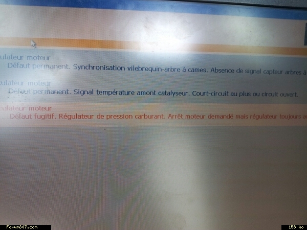

Hello je suis retourner voir Pigeot307 qui est toujours dispo pour rendre service je le recommande!
Voila la voiture de ma femme a fait des siennes samedi apres midi. elle demarre et bipppppp message anomalie antipollution mode degrader. donc on ne s en ai pas servie jusqu a ce matin. et par magie plus rien. donc j ai ete voir pigeot307 qui a passer un coup de valise. et voila les defauts.
Hello Yosh merci pour ton message, mais Pigeot 307 c'est un pote à toi ?
Il a une valise e diag ?
Et tu comptes faire quoi après ces messages d’erreurs ?

YosCh
on a fait un RAZ des defauts. et je cherche a changer les pieces qui deconne.

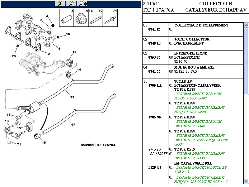

Sinon, à titre d'info, il se trouve où le catalyseur?
J'ai une 307 2.0l HDi 90 de 04.2001
Merci d'avance.
