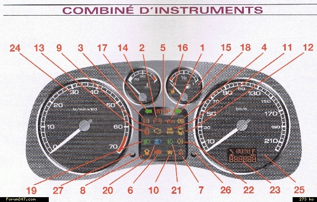

Je n'ai pas de témoin de pression d'huile, de batterie ni de préchauffage de gaz oil au démarrage.
Ayant acheté d'occasion une 307 il y a qq jours je n'ai pas remarqué que ces voyants étaient éteints.
Avez vous une idée...

Après avoir laissé ma 307 une journée chez le concessionnaire , il m'a indiqué que ces voyants (pression d'huile de batterie et pré-chauffage du gaz-oil) n'étaient pas actifs sur mon modèle 307HDI 110...
Il m'a confirmé qu'ils ne sont activés quand cas de besoins.

Je suis aller vérifier sur ma voiture j ai un 2l hdi 90 . En effet le témoin de pression d'huile ne s'allume pas , mais celui de batterie s'allume dès le 1 er contact et s'éteind au démarrage et celui de préchauffage s'allume 1 s au 2 ème contact.
Quel voyants s'allume sur la tienne,
Et le mec de chez Peugeot y peut changer de métier tout de suite parce que le voyant de batterie il doit s'allumer sa c'est sur!

Les 2 premières lignes de voyants s'allument sauf celui réservé à la version essence.
En fait aucun voyant de la dernière ligne du bas est activé au contact.

Bonjour, sur la mienne le voyant de préchauffage s'allume une fraction de seconde, dans ton cas tu devrai surement avoir celui de l'ESP qui s'allume aussi.
Pour vérifier s'il fonctionne, essaye de démarrer comme un bourin tu verra bien si l'ESP clignote Laughing

Je n'ai jamais vu le voyant de préchauffage s'allumer ?!
Nous avons demandés chez Peugeot et ils nous ont dit que seul les phases 1 avaient le voyant qui s'allumait lors du check.
Je suis vraiement surpris de leur réponse car sur toutes les diesel du monde entier le voyant s'allume ne serait-ce qu'une demi seconde avant le démarrage.
Du coup par précaution j'attends que l'inscription "OIL OK" disparaisse avant de démarrer.
Pendant un moment j'ai même cru que j'avais le tableau de bord d'une version essence Laughing . En regardant de plus prêt on voit bien le sigle en bas à gauche.

Bonjour, en effet sur mon 2.0 hdi le voyant de préchauf s'allume 1/4 de seconde, alors sur le 1.6hdi, le voyant ne s'allume qu'en cas de pb (sonde de T° HS par exple) ou si la T° extèrieure est inferieure à -5°, en tout cas je l'ai jamais vu s'allumer que ce soit sur la 307 ou 207!
Dans ton cas je pense pas qu'il y ai le moindre souci.
