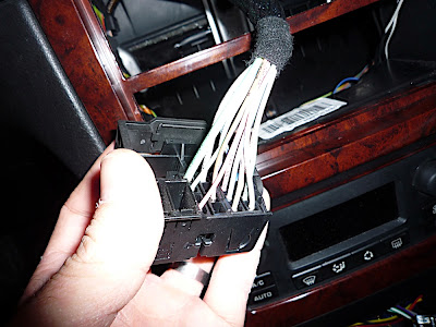

Posté le: Mar 15 Juin 10 à 19:33 Sujet du message:
Bon je viens de regarder en détail et il semblerait que je n'ai pas le même branchement que celui que tu m'a fourni sur le schéma ci-dessous
Voici ce que j'ai :
Je n'ai pas de fil sur la broche 14 mais j'en ai un sur la 15 (qui est repris par mon autoradio comme étant un des deux +12V) ...
Je dirais que c'est le +12V avant contact vu que je n'ai pas la radio si le contact est coupé. C'est peut-être pour ça d'ailleurs !
Du coup je ne sais pas du tout ce qu'il faut que j'utilise pour rebrancher le RD4 et je n'ai pas envie de tout dédoubler.
Help please.

Posté le: Mar 15 Juin 10 à 22:07 Sujet du message:
les fils hps sont sur le bloque A à droite c'est cela qu'il faut brancher
sur le sony aprés si tu n'es pas sur du +et du - av et ap contact teste les
pour la prise iso du sony le jaune +permanent le rouge +après contact
le noire masse le bleu remote le orange éclaire poste dé fois un rose
avec ça tu remonte à ta prise fakra du véhicule
