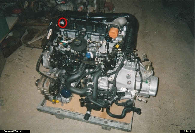

J'ai récupéré la voiture, bonne nouvelle la titine a peut être 186 000km mais elle est impéccable l'axe du turbo n'a pas de jeu, pas de fuites moteur, (D'après eux le véhicule est sain... bref tout est en ordre.
La mauvaise nouvelle c'est le régulateur Sad ils sont arrivé a le remettre à moitié en fonctionnement.
Maintenant quand je le met sur ON Sa affiche à la place du kilométrage Cc OFF et si j'appui sur un des deux boutons quand je roule sa affiche Exemple: 90Km/h et ensuite ---
Avant sa faisait rien. donc il y a du progrès mais c'est pas encore ça.
En conclusion, le régulateur ne fonctionne toujours pas malheureusement mais Peugeot m'a dit d'ou sa vient.
Ils me disent que cela vient du Capteur D'abre à Cames qui est défectueux. donc à faire remplacer mais vu ou sa doit être placé je ne compte pas le faire.

pas compliqué à changer le capteur AAC et pas cher Wink

+1 je confirme, il a fallu que je le fasse changé y'a un an. Ça m'est revenu à environ une trentaine d'euro mo comprise chez peugeot. Si cette réparation te permet de retrouver ton régulateur j'hésiterais pas une seconde.

oui,mais en principe si cette pièce est défaillante ;on ne peut pas démarrer Wink

En faite sur la facture ils ont noté à prévoir remplacement d'abre à cames, le garagiste me dit qu'il c'est trompé et que c'est le capteur d'arbre à cames.
et si c'est l'arbre à cames à changer? un arbre à cames HS le moteur ne devrait pas tourné correctement?

salut si ton arbre a came case tu l'entendras et quand un arbre a came casse il ne diras pas a prévoir mais c'est plutôt a changer avec tout ce qui vas autour...
