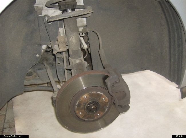

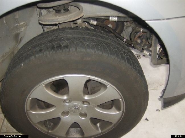

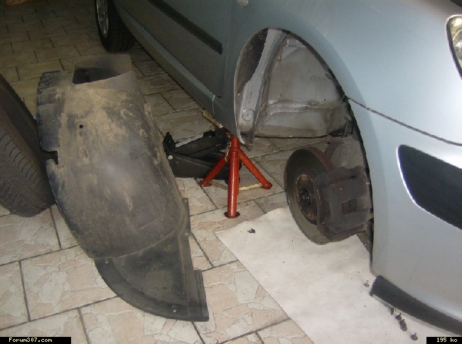

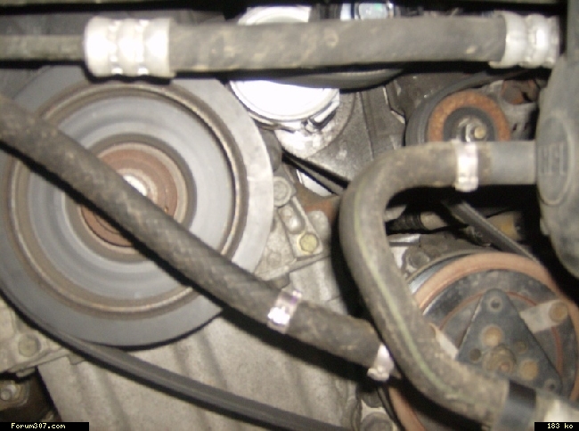

Pour commencer il faut enlever la roue pour avoir accès plus facilement au galet, par la suite il faudra enlever le pare boue

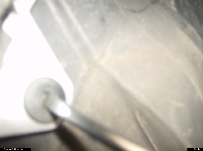

Puis enlever le pare boue, c'est des clips ou il faut appuyer avec un tourne vis, ils sortent tout seul.

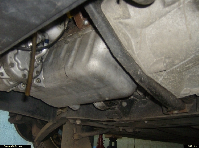

Il faut d'abord enlever le cache sous le moteur, c'est des vis 3/4 de tour

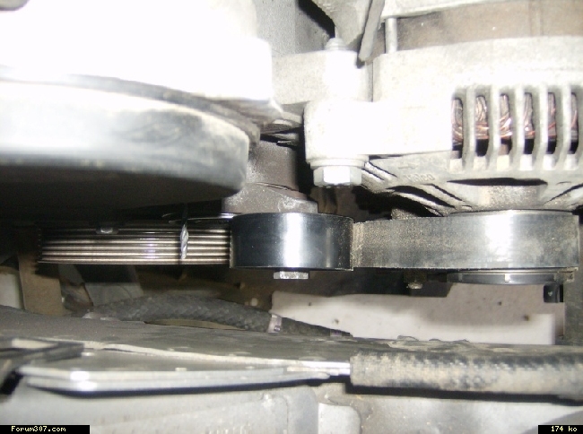

On y voit déjà plus clair !!

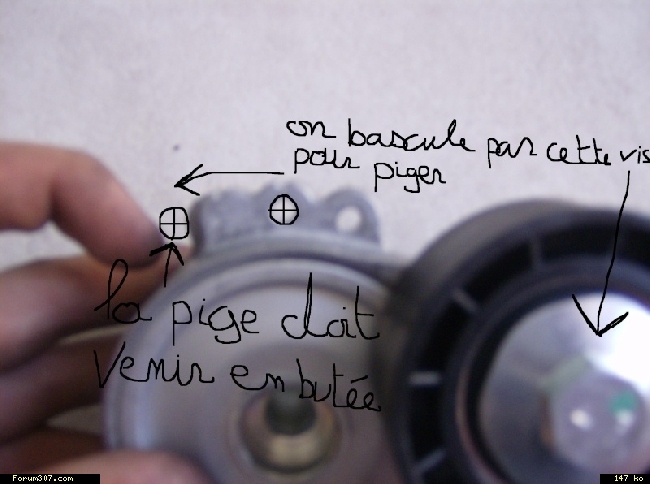

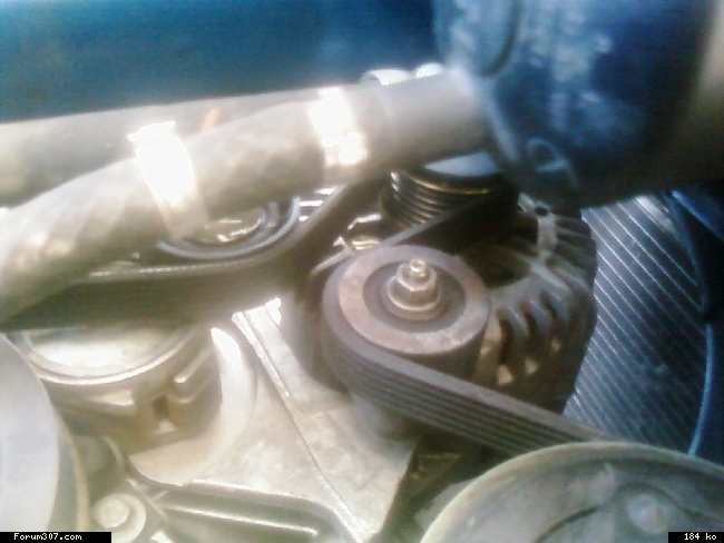

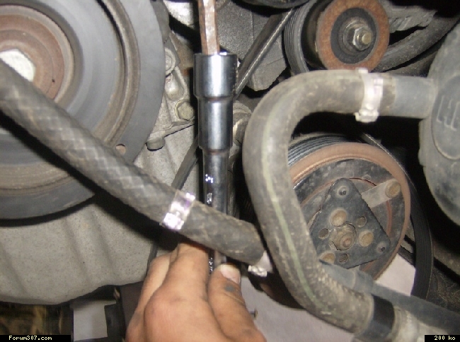

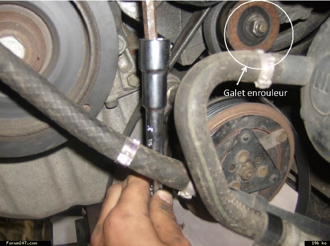

Ensuite il suffit de mettre une clé de 15 sur la vis de la poulie pour pouvoir faire basculer le galet et ensuite pouvoir le piger (ne vous inquiété pas c'est un pas inversé donc la vis de la poulie ne va pas se dévisser) puis on pige.
Voici une brève explication (photo commentée sous paint)

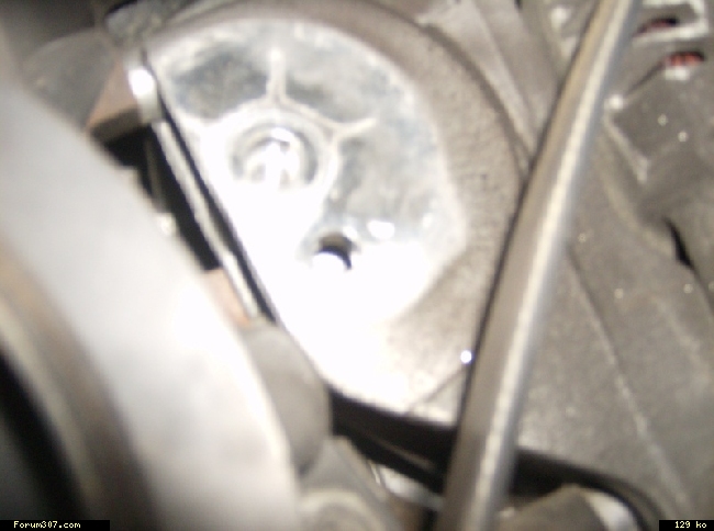

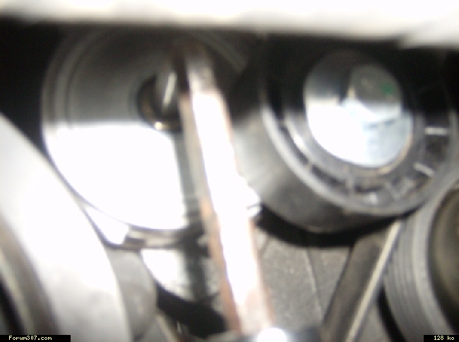

Normalement la pige doit se mettre dans l'autre trou mais j''y arrivais pas donc je l'ai mis dans le trou du milieu et ça suffit la courroie est assez détendue !

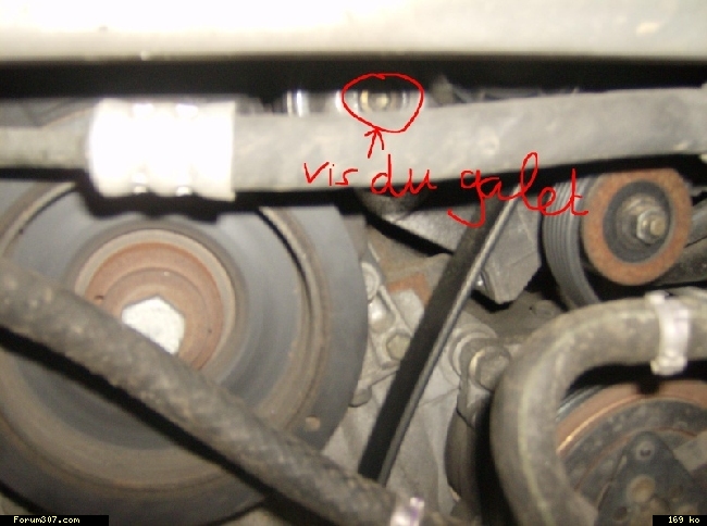

La courroie est détendue, on peut donc sortir le galet par la vis BTR de 7 qui tient le galet.

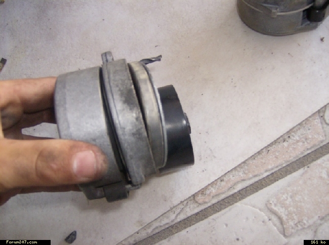

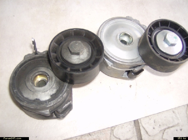

Voilà ce qu'on trouve à la place
Comparaison
L'ancien était complètement mort

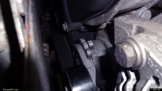

Ensuite on remonte le NEUF, il faut serrer à 4.5 m.Dan, perso j'ai pas serré au couple car j'avais d'embout BTR pour mettre sur la clef .
Je fais une rallonge avec une clef à pipe pour serrer plus fort

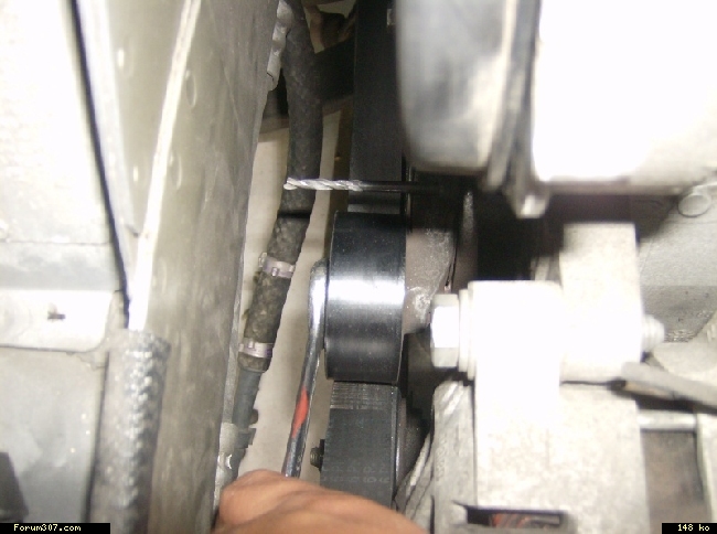

Puis je dois repiger le galet, donc la même opération qu'au départ (cette fois c'est plus difficile car le galet est neuf donc je prend la barre de mon cric pour faire rallonge sur la clef)
Je positionne correctement ma courroie sur les poulie puis je peux enlever ma pige ! la courroie est alors tendue comme il faut.
La pige y est encore sur la photo

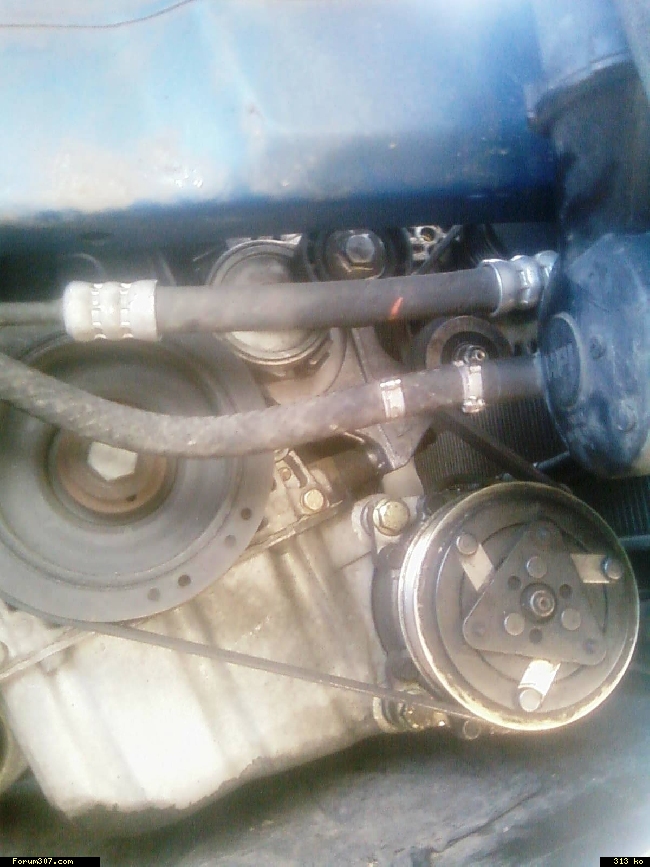

Je mets juste 2 photos suplementaires du passage de la courroie qui peut être utile au cas ou comme moi la courroie casse ! (je n'avais pas vu le passage avant!)

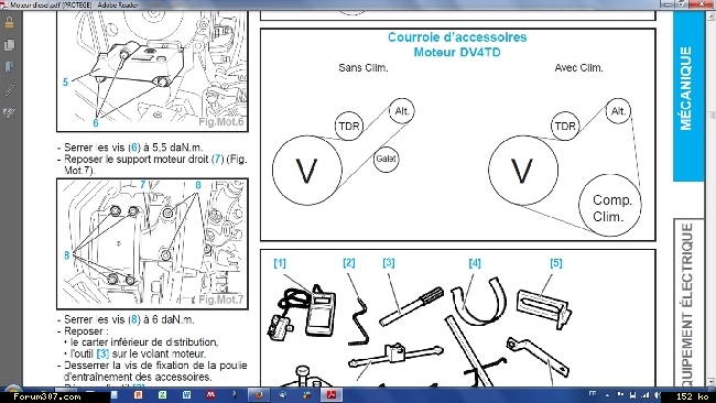

Est-ce que qqn pourrait me confirmer que le 2L hdi 136 c'est bien cette configuration de cheminement de courroie :
(l'image est tirée d'une doc de moteur DW10, mais je sais pas si c'est bien le 2.0 136ch car le galet 77 je sais pas s'il est présent sur notre moteur du coup j'ai un doute ...)

J'ai trouvé cette image, sur laquelle on devine le cheminement de la courroie accessoires, pas trouvé mieux

Sinon tu repères avant de démonter
krominet
Inscrit le: 25 Oct 2013
Messages : 239
MessagePosté le: Lun 27 Jan 14 à 19:14    Sujet du message: Répondre en citant
Oui c'est ce que je compte faire, mais comme des fois j'ai une mémoire de poisson rouge j'aurais aimé avoir un schéma.
Mais effectivement ça devrait aller de mémoire.
