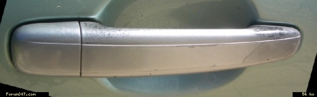

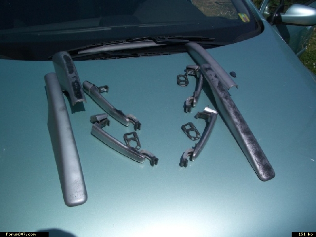

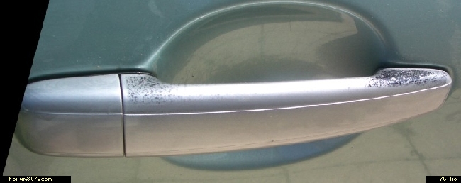

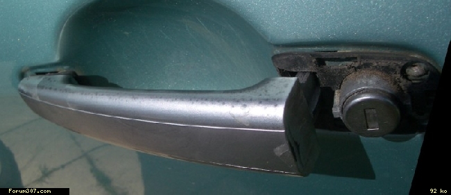

Ma 307SW de janvier 2003 n'y a pas échappé : les plastiques gris des
- caches des fixations de barre de toit,
- enjoliveur sur le coffre,
- poignées de porte :
sont décolorés et le vernis se décolle en plaque...
Donc, j'ai acheté 2 petites bombes de peinture gris alu (150ml peinture acrylique + 150ml vernis transparent 2 couches) ref9861.C4 pour une 12aine d'€
J'ai déclipsé les fix des barres de toit. Pour le cache Av, pousser vers l'AV en écartant l'AR. Vice-versa pour l'AR

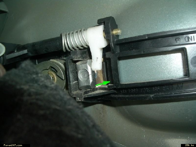

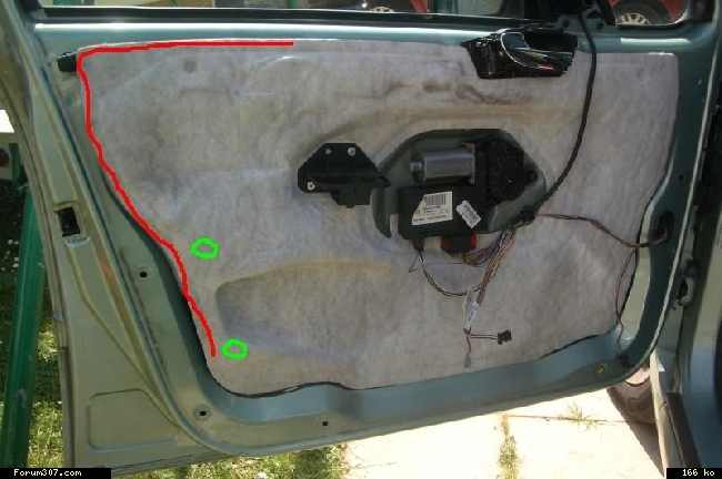

Pour les poignées, de l'extérieur, à part la partie fixe à l'AR,
+ une photo en rab pour voir où sont les clips : pour le sortir, il faut le faire glisser vers l'AR (de la voiture) puis le monter un peu et le descendre un peu

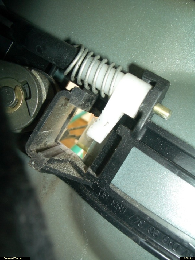

j'étais pas trop inspiré pour la partie mobile, et malgré quelques messages précisant que celà se faisait de l'extérieur, je ne voyais vraiment pas comment m'y prendre. J'ai donc entrepris de démonter la garniture intérieure de la porte conducteur, (en rouge, ce que j'ai décollé. en vert l'emplacement des vis : voir + bas)

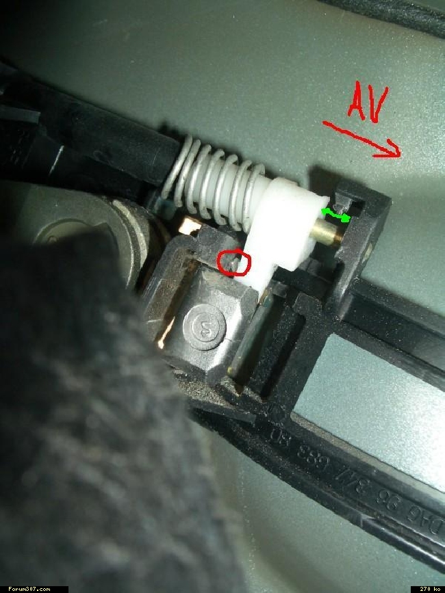

Ensuite, un morceau de plastique me gène (il sert à guider la vitre lors de sa descente) : je le démonte (un clip à sortir en haut et 2 écrous en bas en vert)
A partir de là j'y vois plus clair :

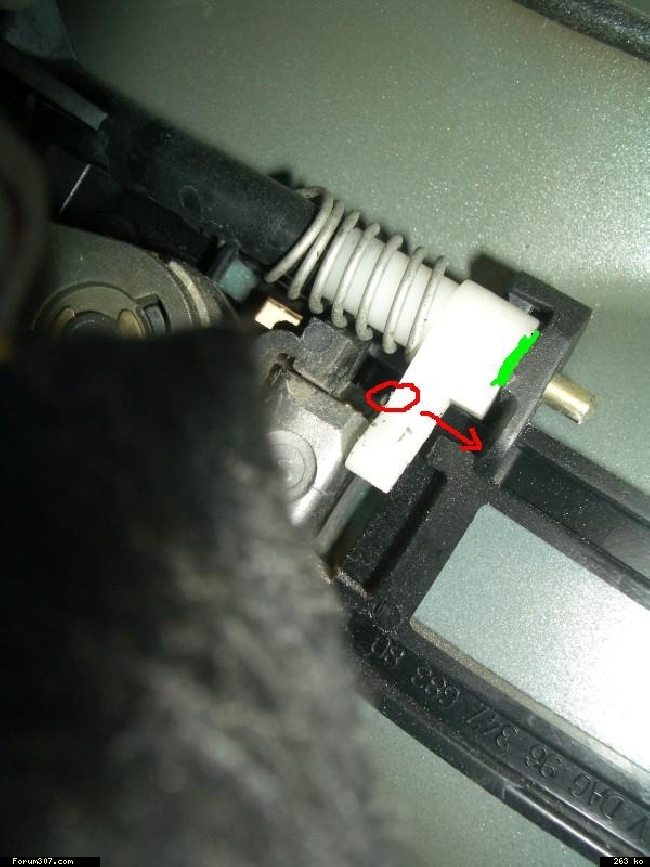

La pièce blanche est entrainée par la poignée, il reste du jeu (en vert) : Il faut glisser un petit tournevis de l'extérieur par dessous la poignée et pousser (en rouge) vers l'avant de la voiture
jusqu'à avoir la pièce blanche en butée
Et là la poignée est libre, on l'ouvre et elle sort !!!
On voit le jour à travers le trou !
Ne plus toucher la pièce blanche, en remettant la poignée en place, et en la manœuvrant 1 ou 2 fois elle reprendra sa position initiale (grace au ressort).
Bon finalement, c'est simple, il suffit de comprendre ce qui se passe à l'intérieur pour le faire de l'extérieur sans tout démonter Wink

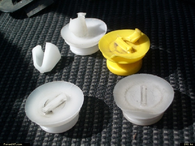

>Bilan :
Avantage : j'ai compris dans quel sens ça se déclipse,
Inconvénient : j'ai pété 4/6 agrafes de la garniture
Autre avantage : j'ai fait ce petit tuto pour éviter aux collègues la même mésaventure Wink

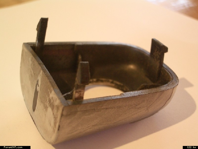

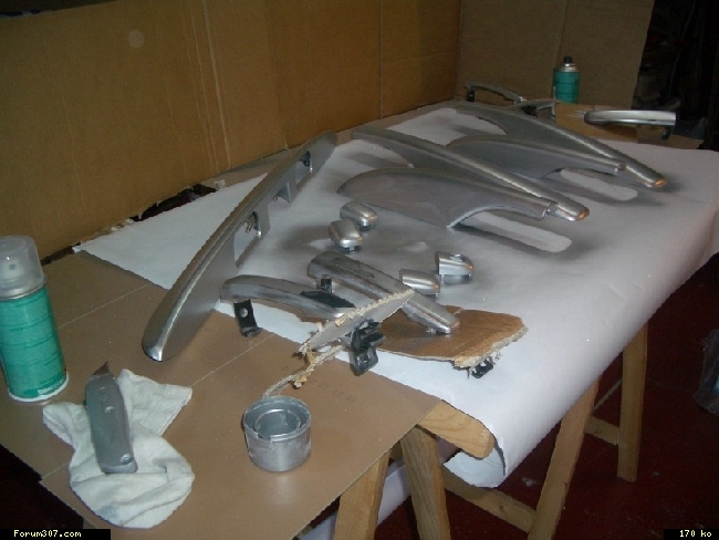

MessagePosté le: Mer 04 Mai 11 à 22:46    Sujet du message: Suite (phase ponçage et peinture) Répondre en citant

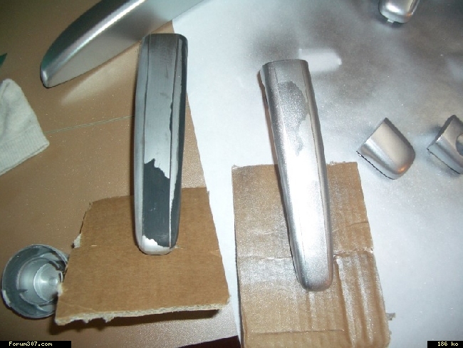

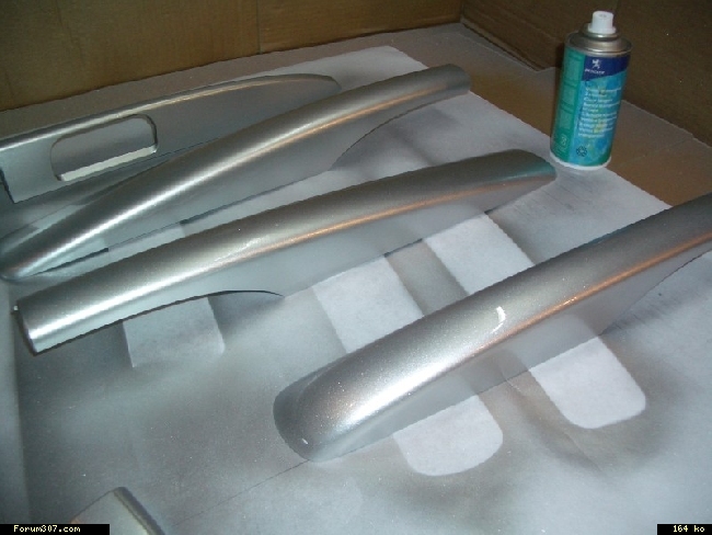

Alors le ponçage :
Le papier de verre 150, c'est beaucoup trop gros !!!
J'ai tout fait avec le 240 à l'eau (surtout ne pas oublier l'eau et mouiller souvent !!!)
Ensuite bien rincer, laisser sécher

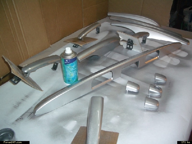

Et ce soir, peinture !
Un espace propre, éclairé (bien de préférence) et c'est parti :
Pas facile à la bombe de doser en appuyant plus ou moins
Et surtout pas trop épais, car la peinture est finalement assez liquide et coule si on en met trop.
Par contre, elle couvre assez bien.
A gauche "brut de ponçage, à droite, déjà une première couche
Ca sèche assez vite également, ce qui fait que quand on a fini d'un côté, l'autre côté est sec. (si pas trop épais !!!)

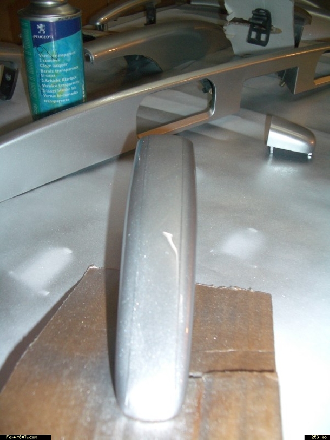

Et après le vernis.
Autant la peinture; on voit où on l'a appliqué, mais le vernis, lui, il est transparent !!!! mais heureusement, il est brillant. D'où l'importance de l'éclairage !!!
C'est là aussi que les défauts apparaissent (le jeu est de le trouver !)
Mais de loin, ça brille ! plus de taches noires
C'est sec au toucher en moins de 30min.
Mais dur à coeur en 24h, je vais attendre demain pour tout remonter...
Bonne nuit à toutes et à tous Wink

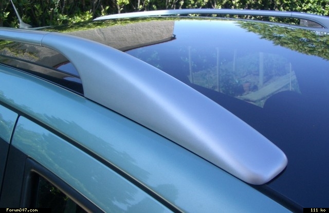

Sinon, mon vernis a bien séché, mais je suis un peu mitigé du résultat :
- vu de loin, c'est assez bien
- vue de près, on voit les défauts de ponçage ("escalier" autour des zones complètement poncées)
- au touché un peu déçu, ça peut être très lisse ou avec un petit grain
Je vais essayé le papier de verre à l'eau 600 sur ces parties, très léger, juste pour casser le grain, et remettre un coup de vernis.

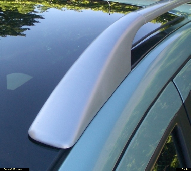

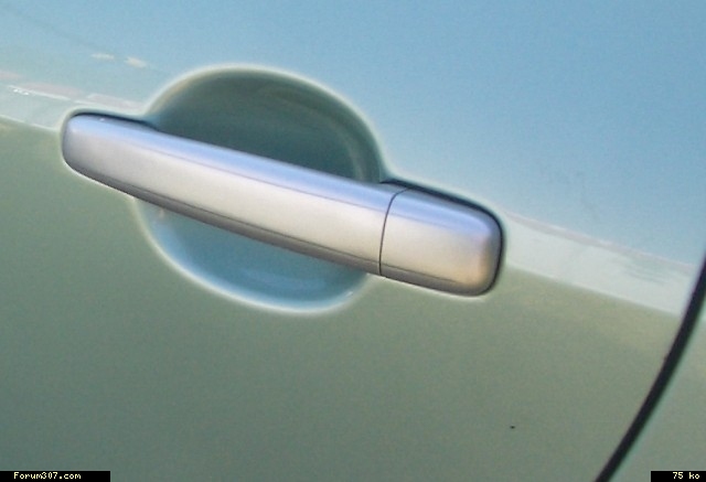

MessagePosté le: Ven 13 Mai 11 à 23:54    Sujet du message: Suite et fin de la peinture Répondre en citant
Finalement, j'ai re-poncé les pièces (barre de toit) qui n'étaient pas très lisse : papier 600 à l'eau, très léger ponçage pour tomber le grain.
Rinçage et séchage puis un petit coup de bombe grise et 1/2h plus tard, un bon coup de vernis (un peu "chargé") pour que ce soit bien lisse.
J'ai tout remonté aujourd'hui.

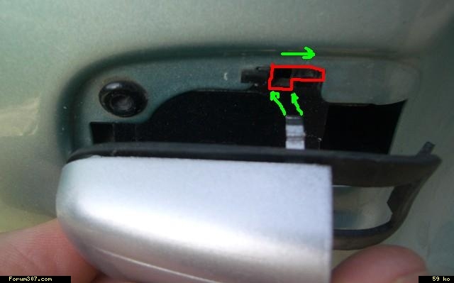

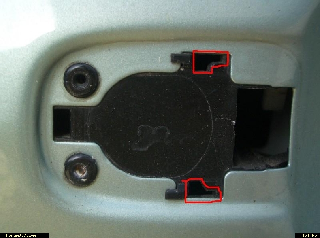

Voici la petite astuce pour la partie fixe à côté des poignées : l'encoche a une forme en L
Il faut donc monter le cache en face de la partie la plus large puis le faire glisser vers l'AV (de la voiture) pour clipser la partie AR.
Les barres de toit, enjoliveur AR , poignée AV : pas de pb particulier

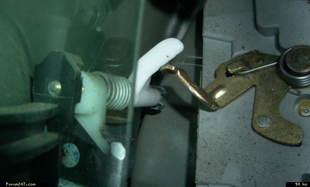

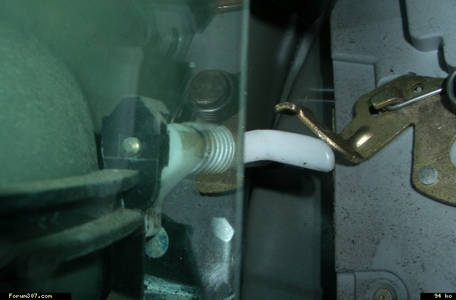

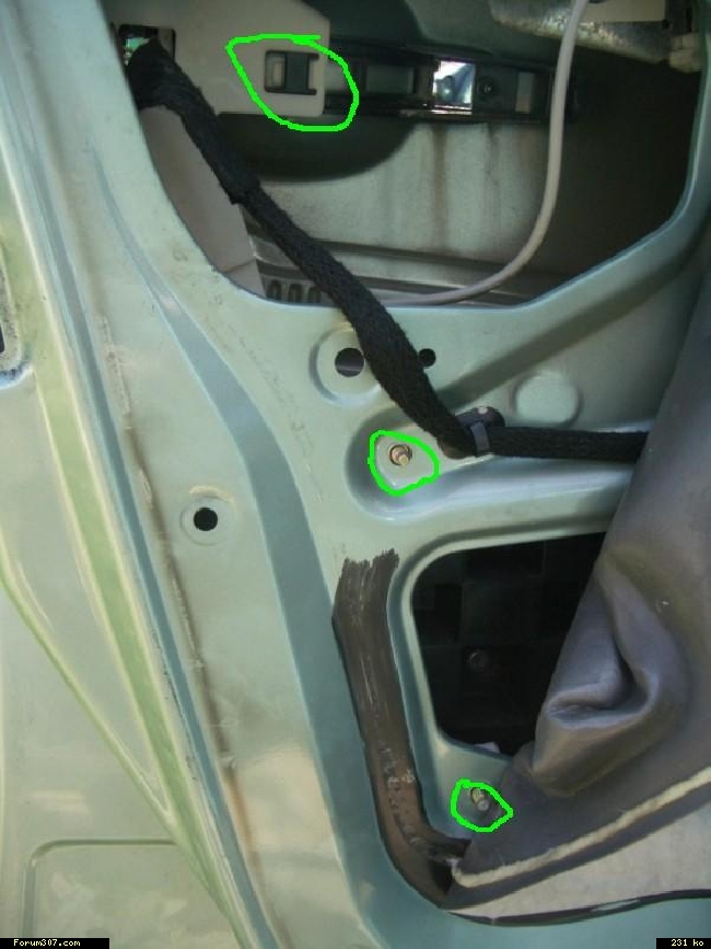

Petit soucis pour les poignées arrière : la poignée "n'accroche" pas la tringlerie !
Donc démontage de la garniture : même principe que les portes AV; une vis au fond de la poignée, 1 vis sur un côté, déclipser l'enjoliveur de la poignée (en le sortant bien droit).
décollage du plastique et coup d'oeil pour comprendre :
Là, ça ne marche pas :
Là ça marche, cherchez la différence !
Quand on tire la poignée, flèche rouge, on baisse le levier blanc (flèche verte), et on ouvre la porte (flèche bleue)
Du coup, j'ai du démonter les 2 portes AR ...
Mais bon au final, le résultat est pas trop mal :

Désolé pour le détérrage!, je voulais savoir ou aviez vous achetés les bombes ( peinture et vernis ), est ce chez peugeot?.
Merci!.
MessagePosté le: Lun 26 Mar 12 à 20:52    Sujet du message: Répondre en citant
Bien sûre !
Tu as même les références sur la 3ème photo ! Clin d'oeil ;)

Je sais que votre post remonte à pas mal de temps maintenant, mais je tente quand même ma chance, car j'ai besoin d'aide ! ;-)
Ce matin, ma voiture était toute gelée, les portes bloquées. J'ai tiré très très fort sur une poignée pour essayer d'en ouvrir une et la poignée à laché :-(
La partie droite de la partie mobile de la poignée a cédé. J'ai entendu un morceau tomber à l'intérieur de la porte.
Je voudrais la remplacer moi-même.
Et je vois que vous avez compris comment le faire par l'extérieur (je voudrais éviter de démonter toute la garniture intérieure).
Pourriez-vous m'expliquer comment procéder, s'il vous plait ?
En détails et/ou tuto si possible car je ne suis pas une pro de ce genre de chose ;-).
Merci bcp par avance à vous ou toute autre bonne âme qui voudra bien m'aider ....
rv69
Inscrit le: 30 Nov 2006
Messages : 68
Localisation : 69
MessagePosté le: Mer 28 Aoû 13 à 20:24    Sujet du message: Répondre en citant
bonsoir,
Dsl de déterrer le post, mais je fais profiter tout le monde d'un éclaircissement car je reçois en MP des questions. Donc j'ai pas du être assez clair. PAr contre, je fais de mémoire et en regardant les photos, car je ne roule plus en 307...
Après avoir enlevé le petit cache à l'AR de la poignée,
toujours de l'ext, il faut tirer la poignée et enfiler le tournevis (soit en haut ou bas) vers l'intérieur.
Dans le 1er message, il y écrit "A partir de là j'y vois plus clair : ", en dessous de il y a 4 photos , la 3 est bien orientée (le haut en haut, la droite = av de la voiture. (porte conducteur vue de l'intérieure))
Il faut pousser la pièce blanche vers l'AV de la voiture pour dégager l'ergot en bout de poignée. Ceci permet de sortir la poignée.
Pour le remontage, en enfilant la poignée, l'ergot blanc se pousse avec le ressort et retombe derrière le bout de la poignée. (normalement !)
Voilà bon courage à tous
