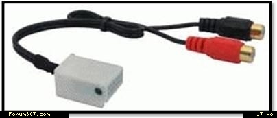

Désolé le lien n'est pas bon. j'ai parcouru le site mais je n'ai rien trouvé.
Peut on m'indiquer si ce cable est compatible avec mon autoradio blaupunkt RD4 :
http://www.forum307.com/upload/image.php?img=f7z391s.jpg

MessagePosté le: Ven 28 Mai 10 à 08:43    Sujet du message: Répondre en citant
a voir l'image sa semble correspondre RD4 prise fakra
après il doit falloir activer la prise chez peugeot je pense
voir chez peugeot au magasin il doive avoir ça ?

La photo est celle du cable de mon mon RD4.
A l'époque (2006) le kit coûtait 32€.
Il suffit de prendre un vieux casque stéréo , couper les files et vous avez votre cordon.
Un connecteur informatique sur un vieux PC.
Pour le câblage
B10 Audio Gauche Aux
B11 Audio GND Aux
B4 Audio Droit Aux.
Mais il faudra faire reconnaître l'entrée AUX en passant chez PEUGEOT ( 30€ )

La photo est celle du câble de mon mon RD4.
Sur la notice , c'est un RD4 pour 407 , il n'y a que la façade qui change avec celui de ta 307.
Vous avez la possibilité d'acheter un cordon chez PSA avec le connecteur dans la boite à gants.

J'ai commandé le câble qu'il y avait sur cette photo http://www.forum307.com/upload/image.php?img=f7z391s.jpg , après vérification de mon autoradio.
Je l'attends pour mercredi ou jeudi.
Le cable côute toujours 32 euros.
