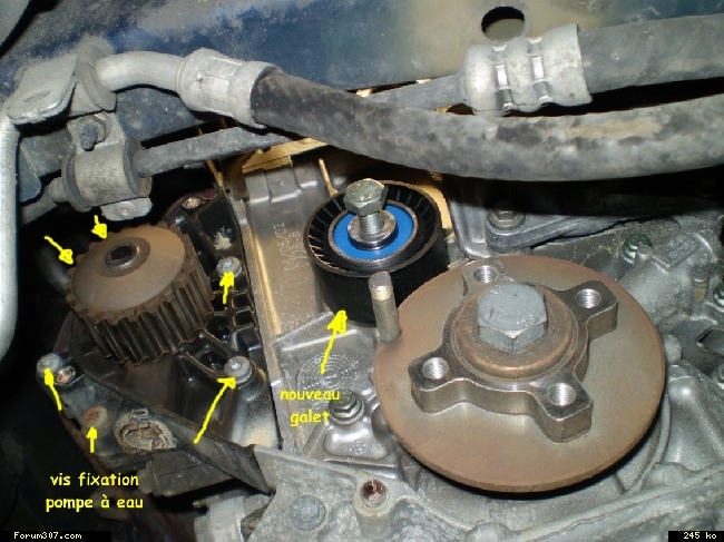

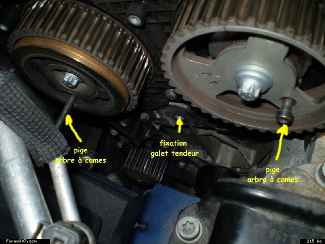

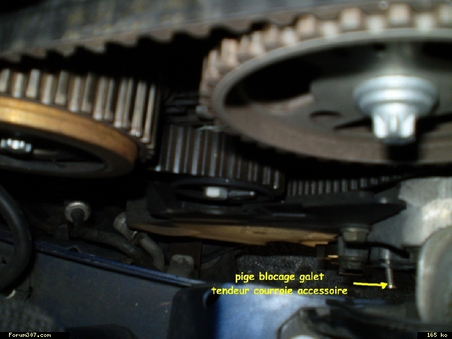

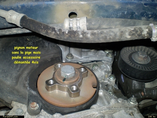

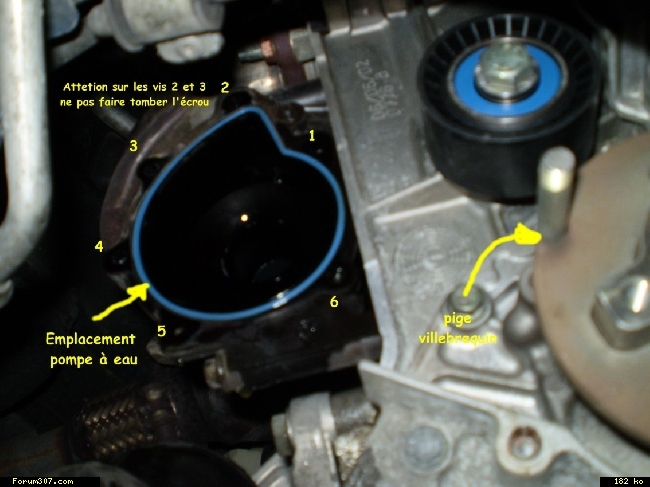

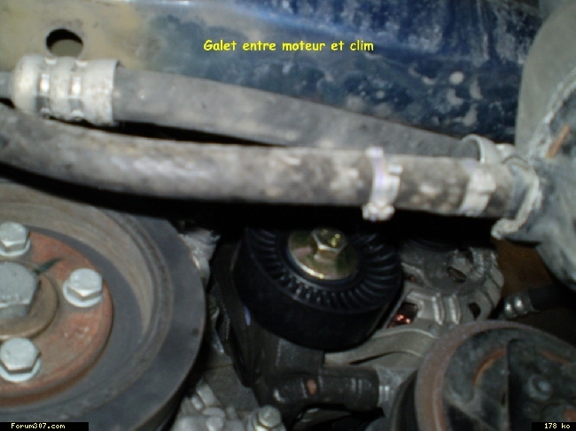

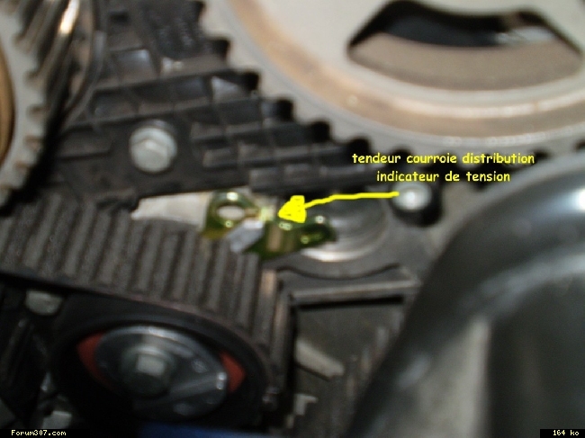

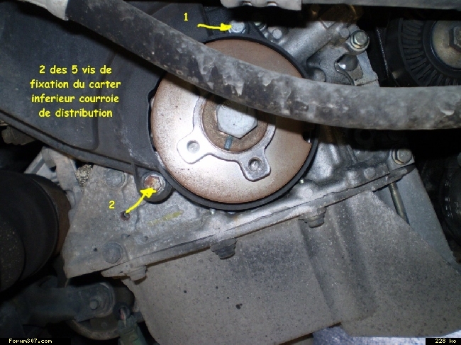

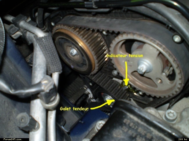

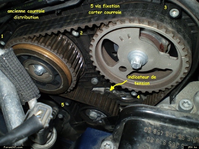

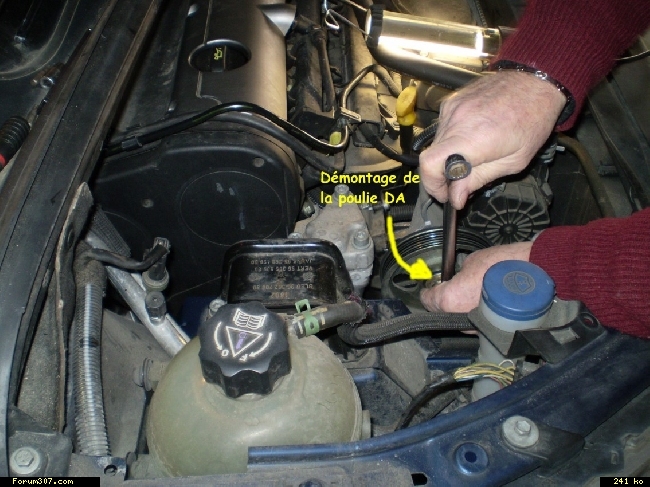

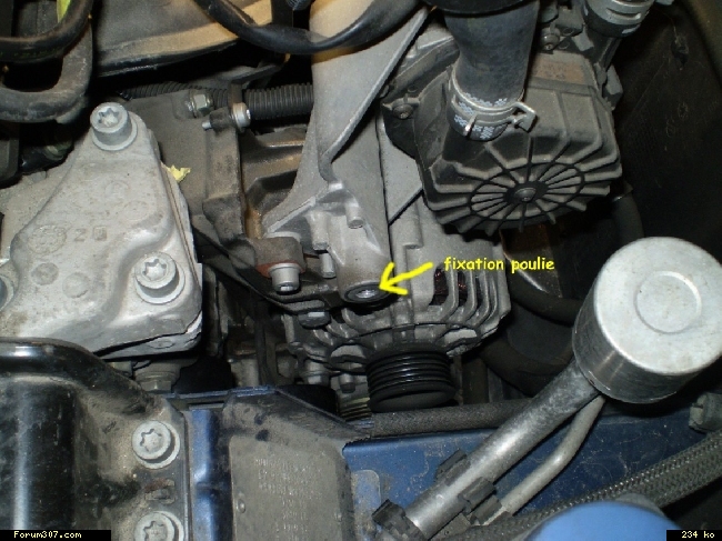

Voici quelques images du remplacement des courroies de distribution et d'accessoires sur une 307 2 litres de 2002
Bon courage, salutations

bonsoir,
c'est une 307 essence ou dièsel. Faut-il utiliser un tensiometre.
bandit91
Inscrit le: 17 Mar 2010
Messages : 5
MessagePosté le: Ven 19 Mar 10 à 08:23    Sujet du message: Tensiomètre Répondre en citant
C'est une 307 essence. Il n'a pas besoin de tensiomètre car c'est un tendeur automatique.C'est très facile à réaliser.

Super tes photos, mais pourrais tu STP indiquer comment tu as fait pour régler le tendeur dynamique.
cette question car j'ai acheté un Kit SKF, sur UN RTA ils parlent de repère M et N, mais je n'ai aucun repère mis à part une sorte de fenêtre
merci des renseignements

Salut.
Je ne comprends pas les deux dernières photos: le démontage de la poulie damper sert à quoi? Elle doit être changée?

MessagePosté le: Mar 03 Mai 11 à 10:41    Sujet du message: Répondre en citant
Merci pour cet excellent tuto qui va bien m'aider prochainement...
Concernant les piges, il faut trouver une tige en métal du diamètre presque égal au trou "à remplir" ?
Ou peut importe le diamètre, tant que ça empêche l'élément de tourner ?
De plus, si la page ne tombe pas en face d'un trou, il faut tourner à la main la courroie pour que la pige soit au bon endroit avant d'enlever la courroie ? (si j'ai bien compris l'intérêt de la pige)

MessagePosté le: Mar 03 Mai 11 à 12:56    Sujet du message: Répondre en citant
Tu tournes le moteur a la clé de façon a pouvoir mettre toutes les piges avant de tomber la courroie...
