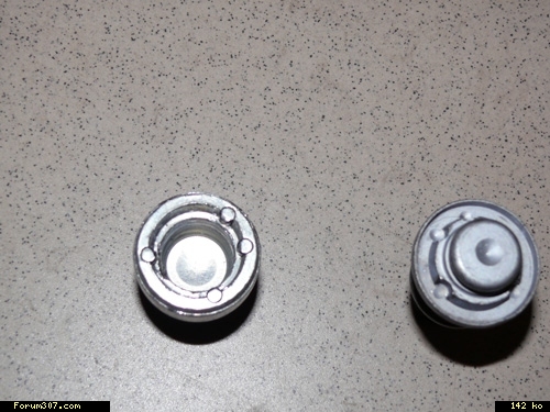

Posté le: Mer 09 Mai 12 à 17:36 Sujet du message: |
merci les gars!,
Ben pour l'antivol, la voiture est venue avec, je ne m'en doutais pas que la qualité serait de la merde, j'avais eu des antivols sur les roues de mon Ex-clio mais jamais eu de probléme, or, la c'est la premiére fois que je demonte les roue et vlan!!!...super la qualité pijout....
En tout cas merci pour les liens et vos idées, je vais sans doute devoir massacrer la jante...
Pour Zamaz, j'ai déja été voir ce site malheureusement, mes écrous sont ronds et non de forme héxagonales...merci en tout cas!.

Posté le: Jeu 10 Mai 12 à 10:03 Sujet du message: |
Suivant l'accessibilité, avec un petit burin ou un pointeau, ça vient tout seul......
Tu peux desserrer (un peu...) les autre vis de la roue puis faire 100 m (pas plus...) en braquant de gauche à droite, ce qui a pour effet de "donner un peu de jeu au boulon antivol..... surtout avec une jante alu...
Puis desserrage avec un burin........
Je n'ai connu aucun boulon antivol résistant à cette méthode...

Il existe des douille exprès pour sa pas la peine de se faire avec un burin.c'est une douille avec des espèce de lame dedan tu la place devant ton écrou tu mai 2-3 bon coup de marto dessus et tu device tranquile.c'est se que j'ai fait sur ma 206 quand la douille de mon antivol cetai peter

Et Korben , ta méthode, je la connais, pas la peine de bousiller une douille, un simple morceau de tube suffit, une fois le tube soudé sur l'écrou, il suffit de souder un plat sur le tube et c'est parti......
Cependant, pour souder, ce n'est pas vraiment accessible et si la soudure se limite au collage, ça ne tient pas à l'effort... De plus, prévoir un seau d'eau pour refroidir très vite après soudure : deux avantage : 1° contraction du métal, d'où desserrage plus facile mais surtout en 2° pour éviter de bruler le vernis de ta jante
La solution du foret est bonne aussi, à gauche comme à droite : perçage aux 2/3 du diamètre de la vis, puis extracteur
Ou alors taille foret de plus en plus grande jusqu'à fragiliser la tête de vis en arrivant au diamètre nominal de la vis (attention à la jante.....c'est risqué..) et là deux trois efforts sur la roue et la vis casse...
Il te reste la valeur de l'épaisseur de la jante pour agripper la vis et la dévisser (là généralement très facilement puisque plus en tension....)
Néanmoins, je persiste ma première solution est de loin la plus simple et la plus efficace...
